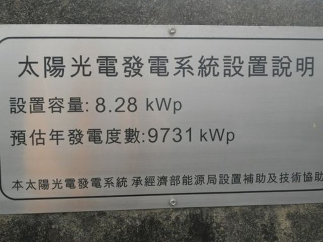

北部陽光較弱,設置8.28KW,發電量預訂一年9731度的,實際不到九千度。
