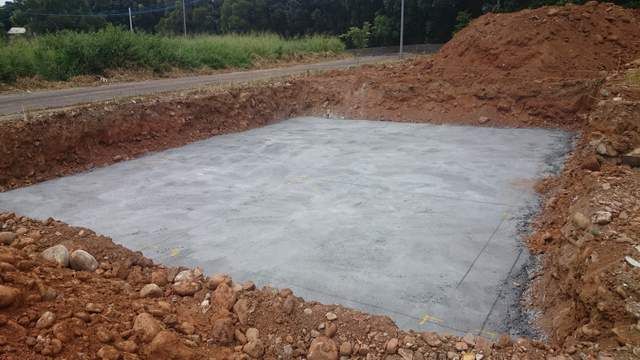

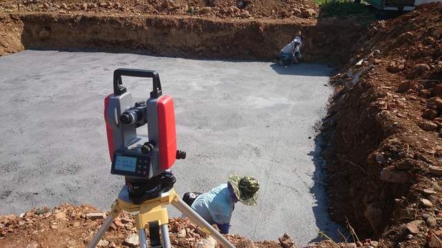

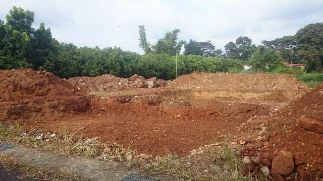

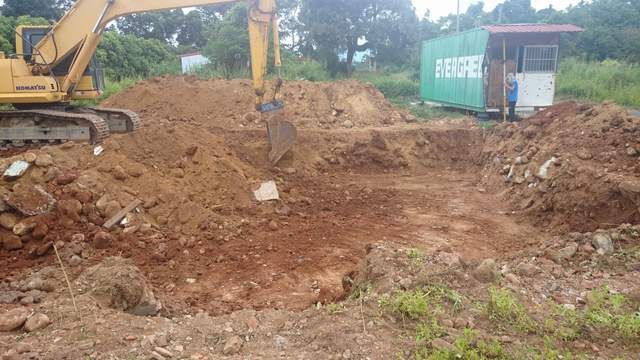

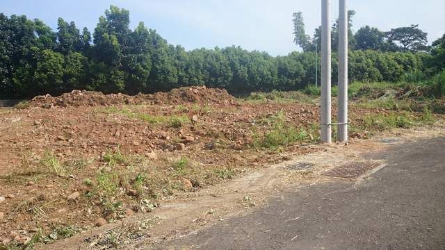

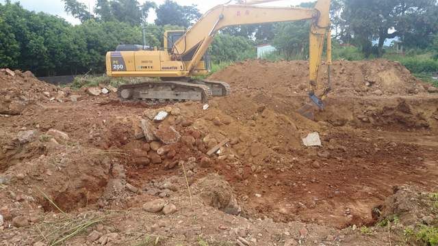

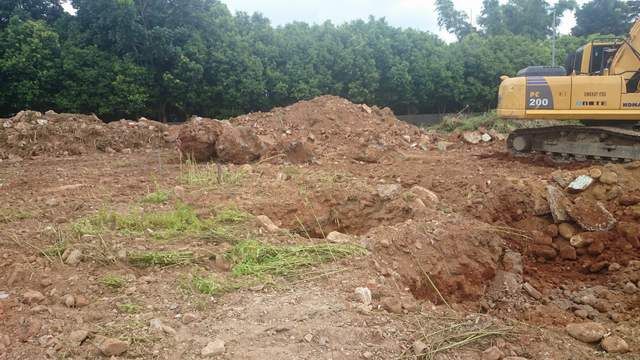

南投草屯 三層巷 終於動工了 9/12星期五整地 放大樣
9/13 用 200 挖土機 全面開挖 因為 原基地是舊建物拆除 磚 瓦  柱頭處處 所以地基工法 使用 半套式 筏基 就是 只差沒連續壁
左邊一層樓  右邊為二層樓  都是 第四代防火間隔的ALC隔熱屋 兩屋主為(姐妹)連襟 右棟特別有造型 是我超喜歡的屋型 他們參觀 集集 四代屋數次 從未完成到入住 都有參訪 所以特喜歡 不用吹冷氣的房子
星期五 先將地上物的雜草及舊磚瓦清除
星期六開挖 讓二兒子上場 配合挖土機 測高程
全面開挖  使用 200 挖土機
原屋的柱頭 挖了7,8顆
開挖完成 順便定PC的高程
星期天  各工班休假 星期一 PC打底
PC完成 星期二放樣 星期三 鋼筋進場

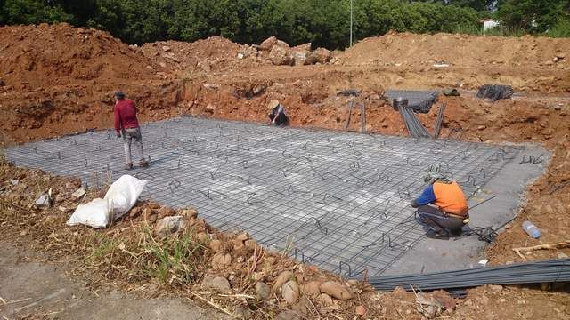

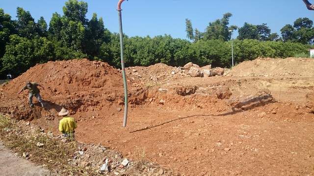

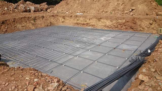

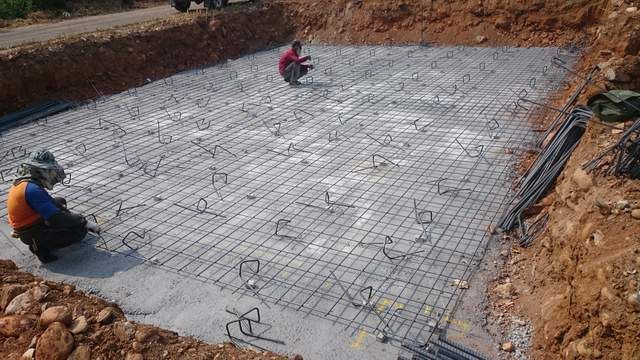

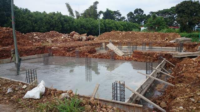

RE: 對流換氣輕鋼構節能環保綠屋-馬年-南投草屯-放樣綁鋼筋灌大底

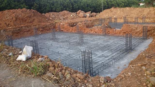

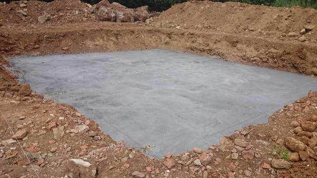

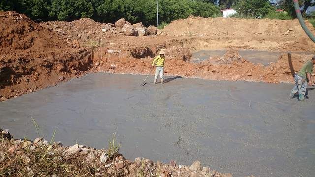

本帖最後由 照像機 於 2014-9-22 21:07 編輯

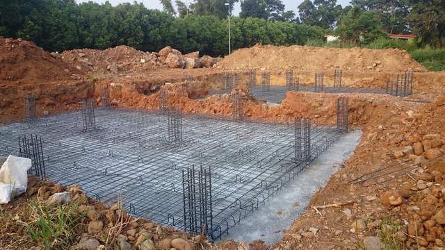

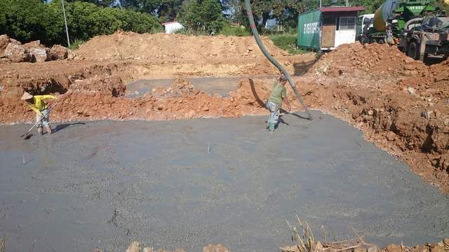

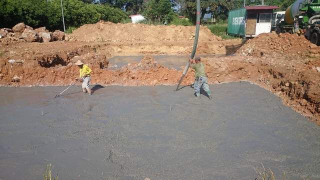

雖然 鳳凰颱風 有小小的攪局  但是 無損工程進度
前些天  與老婆及姐姐放樣  鋼筋組立  封模灌大底RC 過幾天 焊接 基礎螺栓
大太陽底下與太太姊姊一起 放樣  好熱.........
鋼筋組立
封模灌大底漿

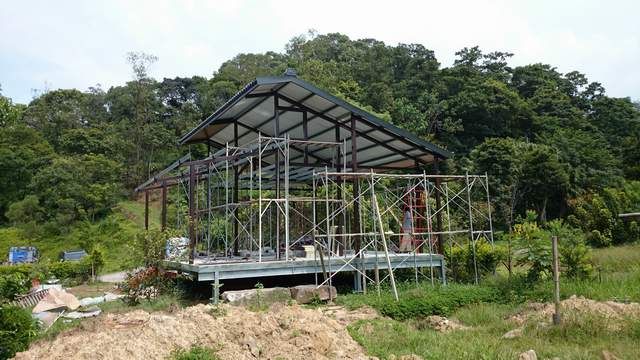

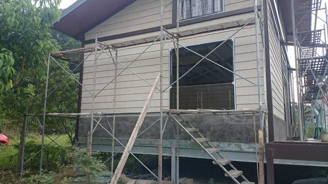

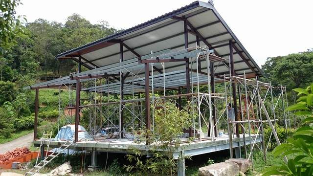

 樓主| 發表於 2014-9-25 17:41:59 | 顯示全部樓層

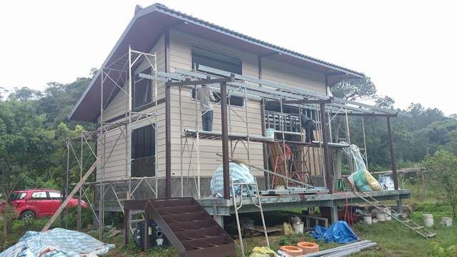

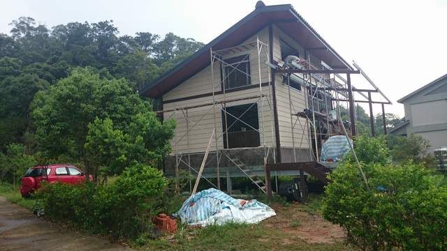

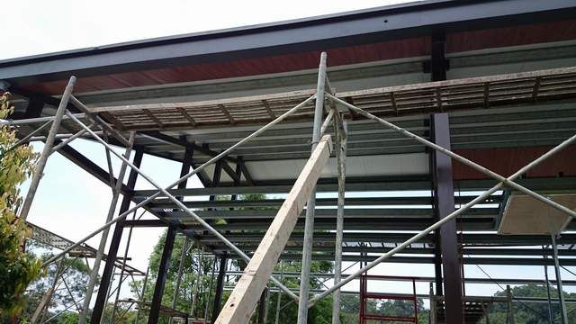

RE: 對流換氣輕鋼構節能環保綠屋-馬年-北埔
本帖最後由 照像機 於 2014-9-25 17:44 編輯
照像機 發表於 2014-8-10 12:48
因為是輕鋼構 所以使用的是 獨立基礎 早早完成 回填養護(剛好雨期)
回填時 利用挖土機 將 進水管電力 ...

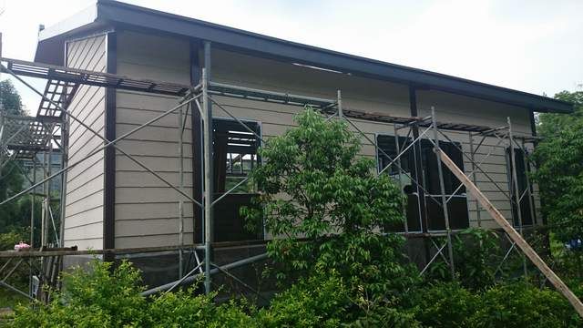

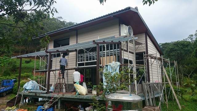

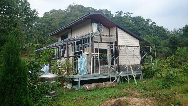

架高 板面 灌漿完成後  就開始 組立屋頂瓦及倒吊外露的裝潢板
緊接著組立外壁板 水電也開始進場 配電力管線 好讓 內板材組立 外牆油漆下星期 也要進場 先漆外牆板 如此方可拆除鷹架  再安裝 前露台的屋頂鋼瓦
把進度照片PO出分享
屋頂琉璃鋼瓦組立
外露倒吊裝潢板安裝
外牆板組立
外牆板 今日組立完成 下星期 外牆板要先油漆

發表於 2014-9-26 12:17:15 | 顯示全部樓層
不知風扇可以隱藏嗎 ?不要太凸出?
61
2445
31707
 樓主| 發表於 2014-9-26 17:31:53 | 顯示全部樓層
goldant 發表於 2014-9-26 12:17
不知風扇可以隱藏嗎 ?不要太凸出?
當然可以 內縮  且內縮區要有 可排水的RC平台 如此方能內縮  當然成本 會提高許多
#814 阿炮 這裡就是內縮的設計打造渡假夢想之節能換氣屋
