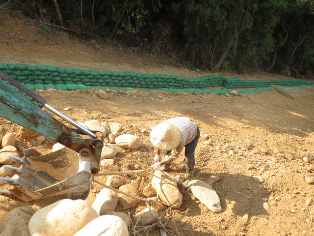

吊石頭要用麻繩
不可用鋼索、太硬、易打滑、會傷人
雨後潮溼、石頭沾土、吊掛要小心

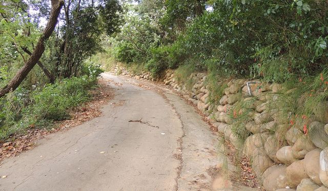

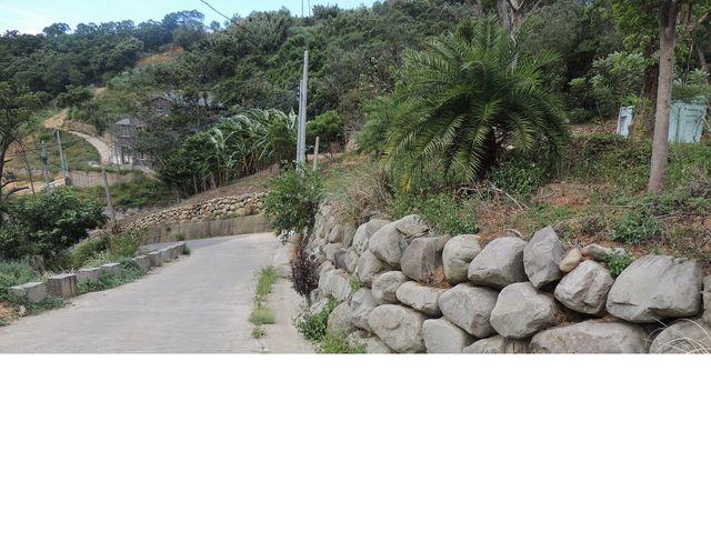

請問發哥大:
擋土牆用石頭疊應該是合法吧?
做農路用此法疊兩旁,汽車可行走嗎?會不會崩掉嗎?
謝謝您
brown發哥 + 8

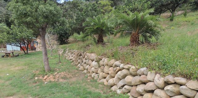

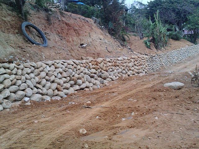

發表於 2014-9-11 00:12:51 | 顯示全部樓層

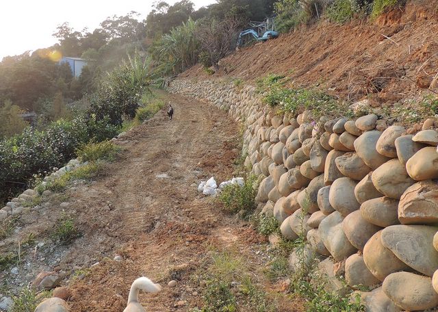

大雨時地面地底的水流狀況才是重點。可以用人為改變或改善的,就不要怠惰。即使是石頭拌合水泥施作,充分預留排水孔也很重要。
以照片看排石高度及平臺梯度,這施作的確是中規中矩。圓石接觸點不多石頭之間就一個接觸點,主要的坡度結構還是依賴上下平台的梯度,梯度越緩就越安定。梯度安定石頭自然就有安定兼美化的效果。將來的植披方式也有功效。
最後還是跟起頭一樣__雨水水流方向及控制導流__是水土保持的焦點。

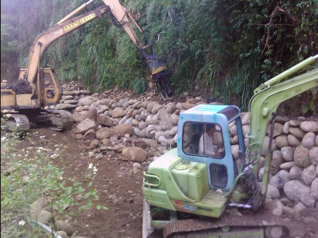

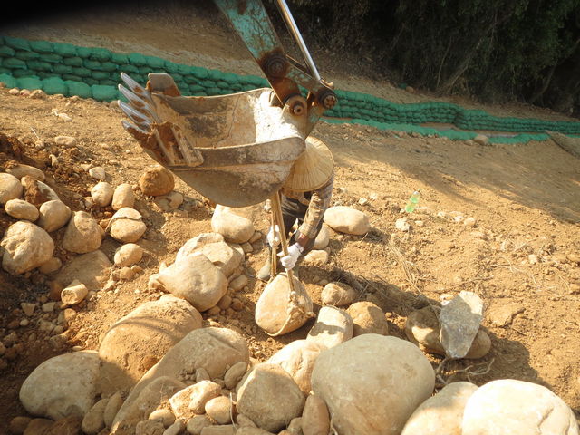

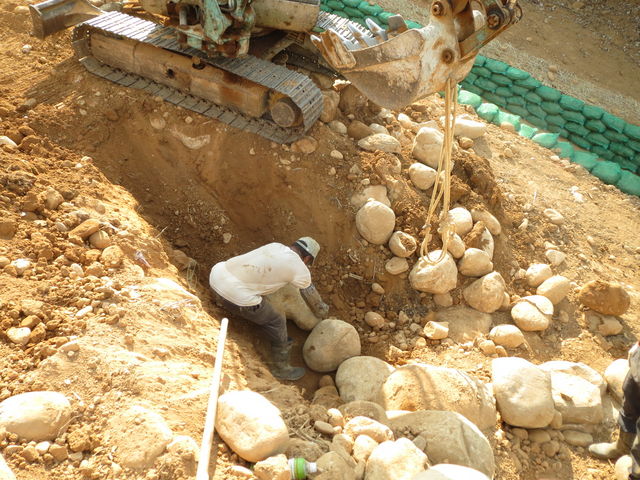

 樓主| 發表於 2014-9-11 11:00:21 | 顯示全部樓層
本帖最後由 brown發哥 於 2014-9-11 11:38 編輯
larchi 發表於 2014-9-10 10:56
發哥您仔細觀看,疊出的成果大約都是五個圍住中間一個才穩固。圖中這工人不夠老練,才會靠石頭那麼近,萬一 ...

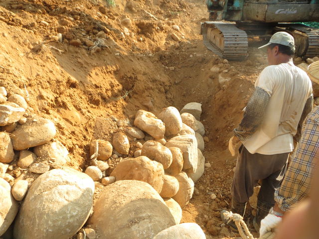

用怪手砌石、疊駁坎,
工作速度較快,也省人工
但較不堅固 ,每塊石頭不是很準確的卡住三腳、三個點
遇雨沖刷易崩落
去年親見有此現象
用人工疊駁坎、雖然慢些、速度摸羊公
但每塊石頭都很紮實卡好位置
水平、側面都較整齊、也耐用
只是
現在已很少人替人砌石、疊駁坎
找來的工人都是七、八十歲的老師傅
常說
每瞻@粒石頭,就要想到下二步
用那–塊右頭,簫惘p何放
不能只顧眼前這一塊而已!

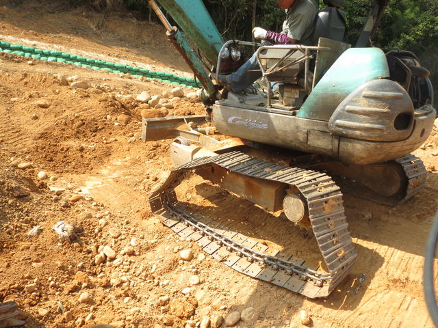

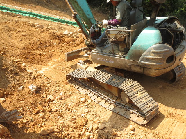

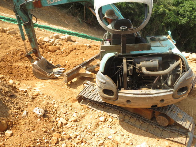

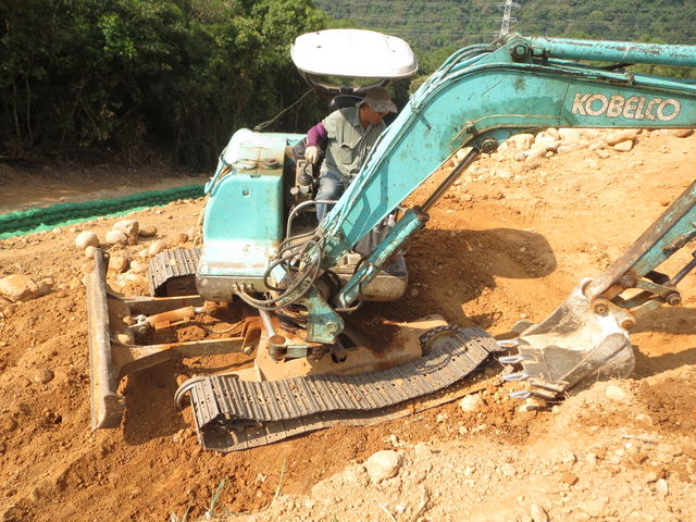

 樓主| 發表於 2014-9-11 11:26:18 | 顯示全部樓層
本帖最後由 brown發哥 於 2014-9-11 11:28 編輯

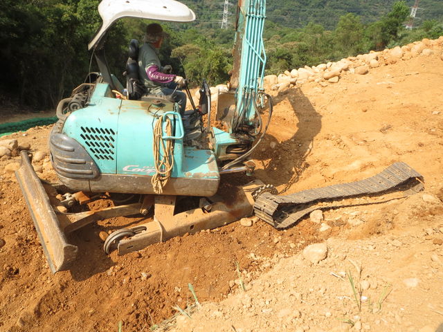

怪手操到落鍊--屨帶脫落
要怎麼自行修復、掛回去?
就像小時候騎自行車、鍊條常掉落
在鄉下
只有停下來、自已修理!
怪手若趕工、獨輪也照操!

發表於 2014-9-11 12:02:32 | 顯示全部樓層
brown發哥 發表於 2014-9-11 11:00
用怪手砌石、疊駁坎,
工作速度較快,也省人工

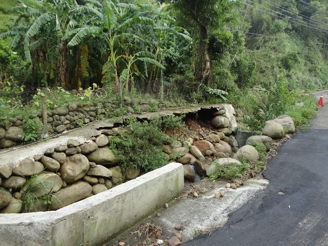

山溝壁用鵝卵石疊的,石頭又大小不一,又沒水泥加強,雨水多一點的話,不崩也難!還好是公家花錢的。

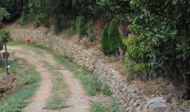

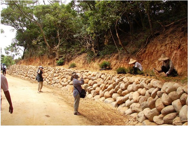

發表於 2014-9-13 20:47:09 | 顯示全部樓層
記得以前長輩會疊的最年輕的都已經七十幾 而且五十年來完好如初 最近二三十年的作品 不論公 私 手工 怪
手 好像一兩年就不太能看 版主也沒順便敎敎費用計算 那已經不在的老農還告訴我 溪裏的大石頭要兩個人扛
這次的撿完了要等到下次有大水後才會有大顆的 通常要一兩年才能圈成一塊梯田

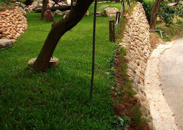

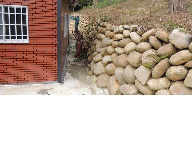

發表於 2014-9-13 22:56:16 | 顯示全部樓層
本帖最後由 larchi 於 2014-9-14 18:14 編輯
蔡先生 發表於 2014-9-13 20:47
可以用買的啊!背景的石頭牆最高約4米多,幾次暴雨,底層都會滲出水,是怪手疊的,都好好的。

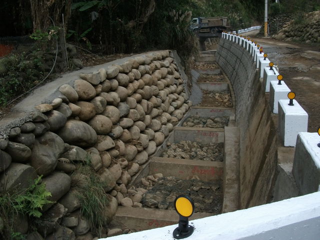

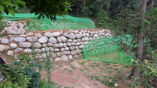

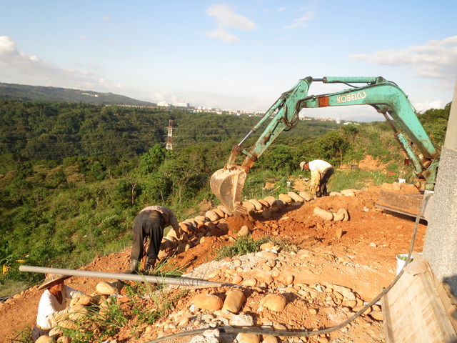

發表於 2014-9-14 11:46:18 | 顯示全部樓層
本帖最後由 denniswei99 於 2014-9-14 11:53 編輯
這是小弟有做過大大小小的土木工程有遇到做砌石駁坎的留影,獻醜囉請指教

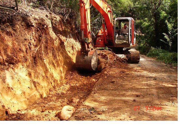

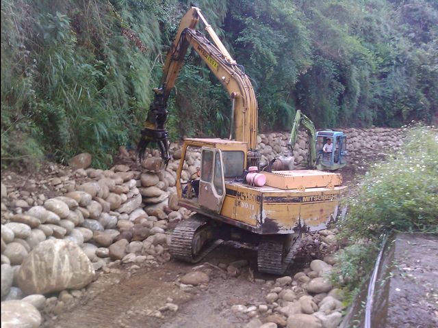

發表於 2014-9-14 17:29:34 | 顯示全部樓層
本帖最後由 deanyang 於 2014-9-14 17:39 編輯
工欲善其事、必先利其器
怪手前端裝旋轉鋼夾,搭配人工,一來安全穩固、二來工作俐落
旋轉鋼夾作業
