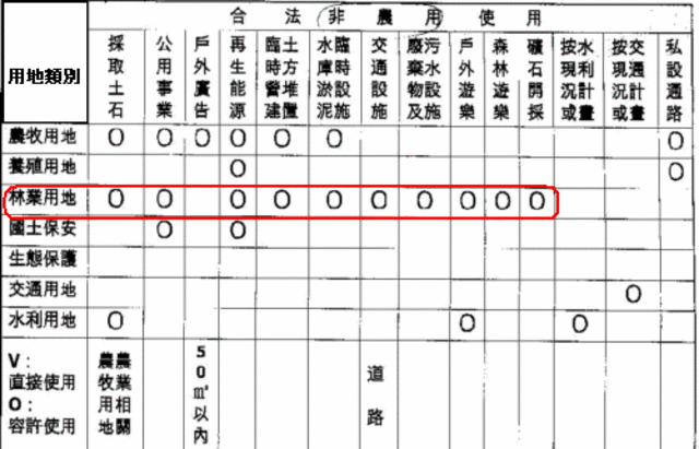

以非農用的角度來看, 林業用地的彈性會比農牧地還廣, 林業用地還可以作為森林遊樂, 交通設施, 礦石開採, 土方堆置, 廢棄物設施(垃圾掩埋場?)...
黑面 + 20 很讚的一張表。。。

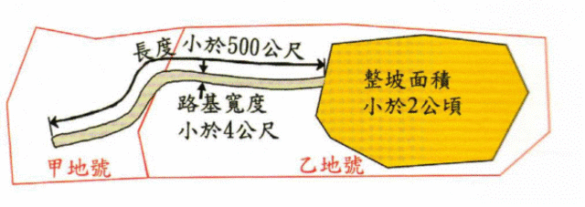

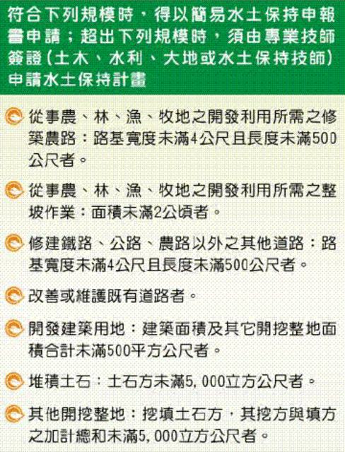

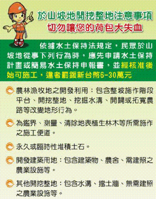

山坡地不得超限使用; 可以合法開發.

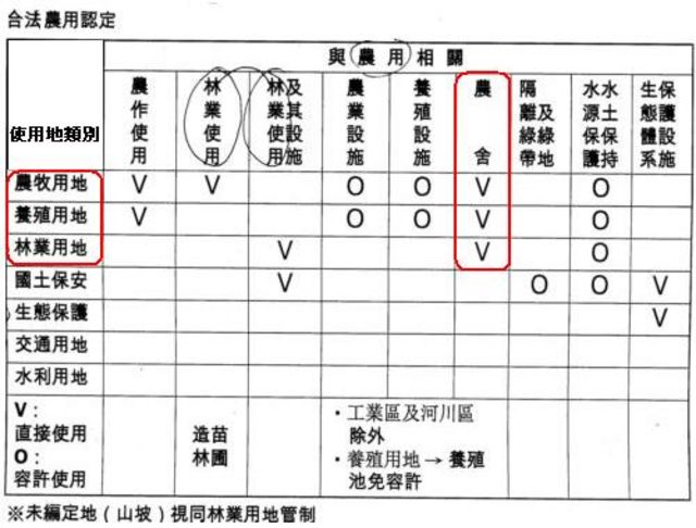

林業用地不得為"農作使用", 卻可以遜A舍!! 林地也有投資的價值.

leonardo 發表於 2015-1-13 13:16
林業用地不得為"農作使用", 卻可以蓋農舍!! 林地也有投資的價值.
法令已修正,林業用地不得蓋農舍

我所知.林業用地不能作其他農業設施唯有可以申請工寮只是有建材上的限制

leonardo  大大   #16  貼文中圖片顯示
林業用地  竟然  不能做林業使用??(使用類別沒有打勾)  太奇怪吧!!
