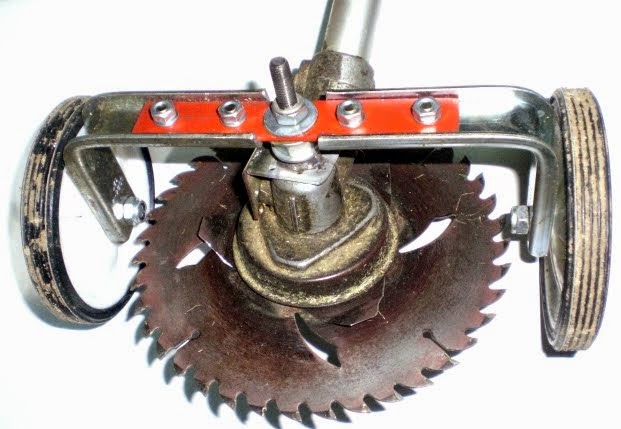

割草機滑雪板DIY設計改良
發表於 2014-10-12 16:28:44 | 顯示全部樓層
試過加類似滑雪板及圓鋸片,草屑會全卡至動彈不得...
也試過雙輪+圓鋸片...

發表於 2014-10-12 16:51:49 | 顯示全部樓層
eastern 發表於 2014-10-12 16:28
會是圓鋸片本身品質就差?
平常使用時 如果刀頭會纏草 這一定是圓鋸片的問題
又或者 直接拿著滑雪板去割一大片芒草
滑雪板比較適合處理短草啦

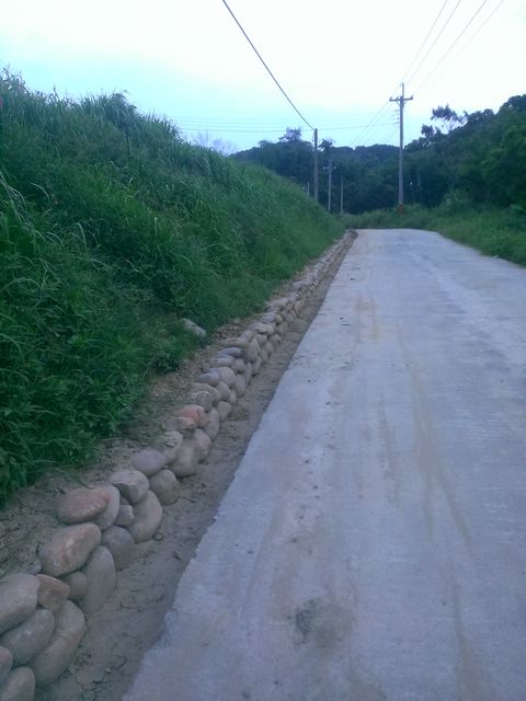

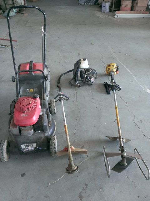

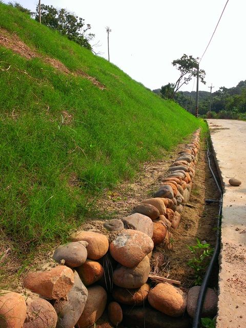

發表於 2014-10-12 17:39:53 | 顯示全部樓層
我家有四支割草機,一支軟管三支硬管的;而刀片從一字、3T、40T,各種寬度的牛筋繩再加上章角爪,應該有的大多數都有...
貼著擋土牆生長的草,試過章魚爪、一字刀、牛筋繩,得到的結論說最好用的是年年春。只要前頭有保護(比刀片長)草就是被推倒而不是切斷,而擋土牆邊已經是最邊了,所以章魚爪先把草弄倒,而剛剛好就那麼一點點割不到...其次是使用牛筋繩,反正高興怎麼用就怎麼用,最多是牛筋繩損耗快一些而已...
割草並不是今日才新興的工作,所以市面上各樣各式廠牌規格的割草機一堆,好笑的是割草頭永遠就是那個樣子,而刀片從一字到N齒的,偏偏大賣的就只有一字刀跟牛筋繩。是歪果仁比較容易滿足還是腦袋少了幾根筋,不會去發明一種既輕鬆又效果好的呢?也許他們考慮到的是CP值吧...
如果是一片沒有開發的處女地或是草皮,高興用什麼割就用什麼,當已經有種了東西之後就受到了很大的限制,昨天去修噴水帶把十個接頭用光了,除了有些是被動物咬破的之外,大部份是刀下的亡魂。今早花了一些時間噴掉了80公升的除草劑,只因為那該死的草竟然長在銀黑布的破洞或是畦溝裡頭(畦溝照樣有舖銀黑布只是有些土崩落提供了草生長的環境),或許又有人要說那可以慢慢割,呵呵...我才沒有那麼閒...已經忍耐了兩年多了。

 樓主| 發表於 2014-10-13 09:08:03 | 顯示全部樓層
homwen 發表於 2014-10-12 12:52
背式割草機可能左右動作比較輕鬆,前後比較吃力,
因為左右割草時,人移動的動作較小,前後割草人移動的動 ...
因目前結構只能轉向70度.但這個角度施力很順手
經測試橫向使用滑雪板感覺
不用多久手會斷掉
其實直推使用並不會很累  尤其是平地 個人覺得比
傳統背覆式割法輕鬆許多

發表於 2014-10-13 09:23:53 | 顯示全部樓層
jheng168 發表於 2014-10-13 09:08
經測試橫向使用滑雪板感覺
以東林比較輕質的滑雪板試驗,覺得並沒有改成橫向的必要。
即使是不不鏽鋼鋼管或不鏽鋼鋼條來製造滑雪板,直行割草並沒有想像中的困難吧。

 樓主| 發表於 2014-10-13 11:47:03 | 顯示全部樓層
本帖最後由 jheng168 於 2014-10-13 11:58 編輯
每天有除不完的草,才會激起我想要改良割草機的結構
我不只要改良滑雪板的拆卸問題,而且還想到一些省力割草的點子
目前很多點子都在試驗當中,有機會會po上來跟大家分享
為了跟這些雜草抗戰,敗了三種不同型式的割草機
