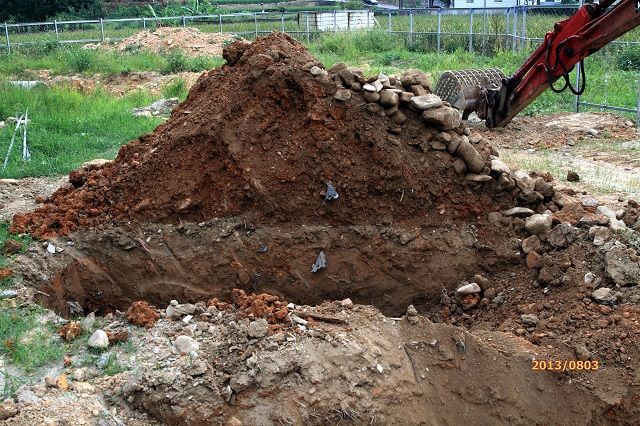

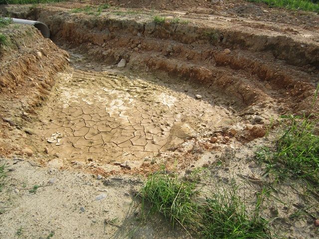

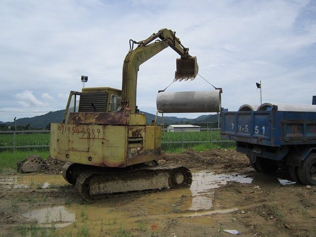

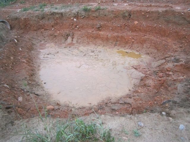

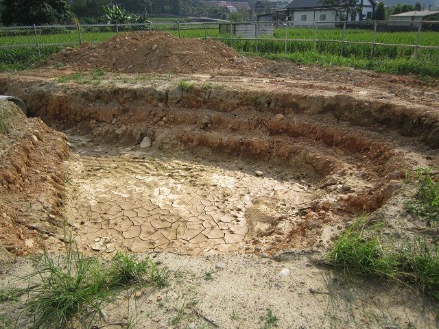

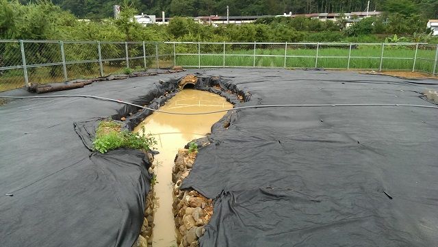

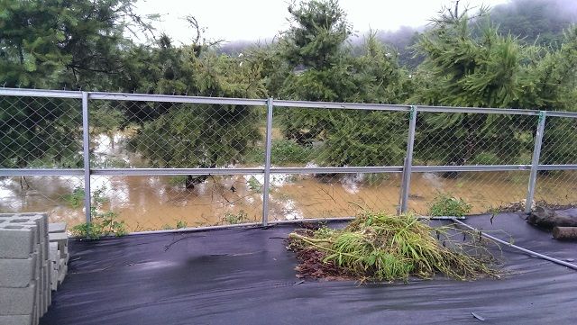

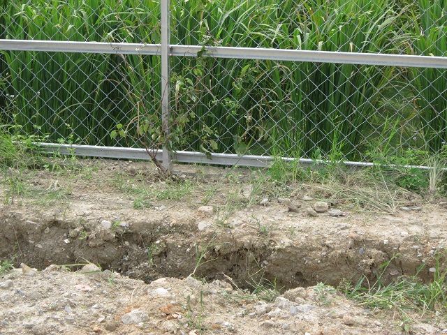

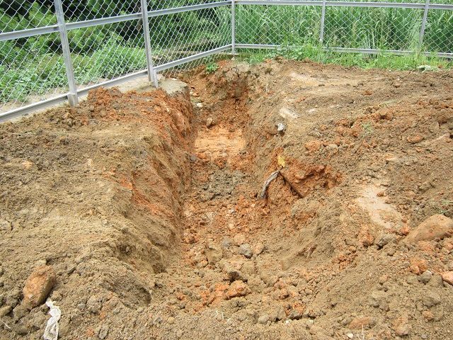

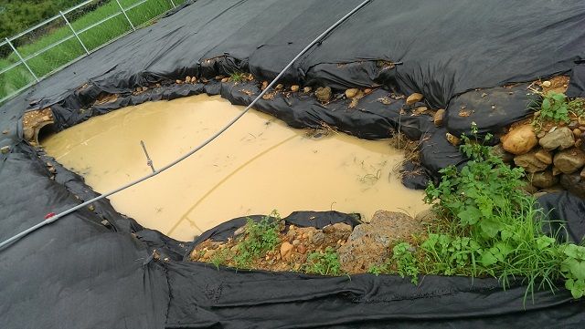

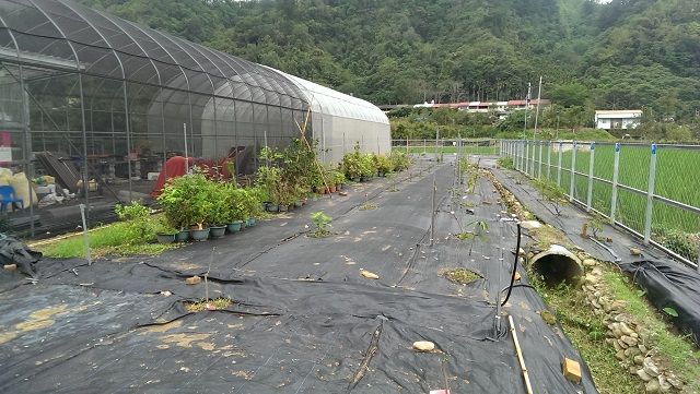

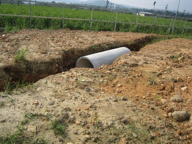

生態溝與池(2013/06)
    一則喜歡水生動植物,一則欽羨“鯉魚山下種房子”蜿蜒曲折的生態溝池。無奈南村田園地小且縱深不足,只好湊合挖了一條直溝與小池。原擬引灌溉溝水,後來發覺灌溉水供水不穩定且水質堪憂,挖了粗胚後沒整理也沒引水,大概得待兩三年後再處裡。至少2013年7月蘇力颱風及2014年幾次豪大雨,溝池都發揮排洪弁遄A鄰地積水南村田園則未受水患影響。
    生態溝
    生態池
    2.5尺水泥涵管當水溝橋
    2014/05/19 豪大雨後生態池水量及鄰地淹水狀況。
待續

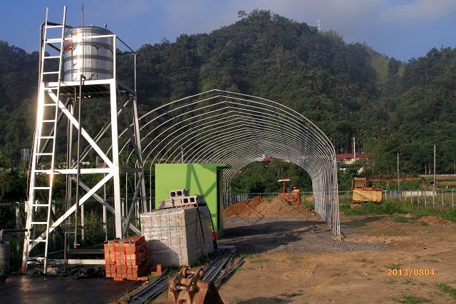

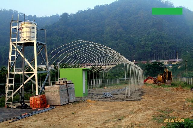

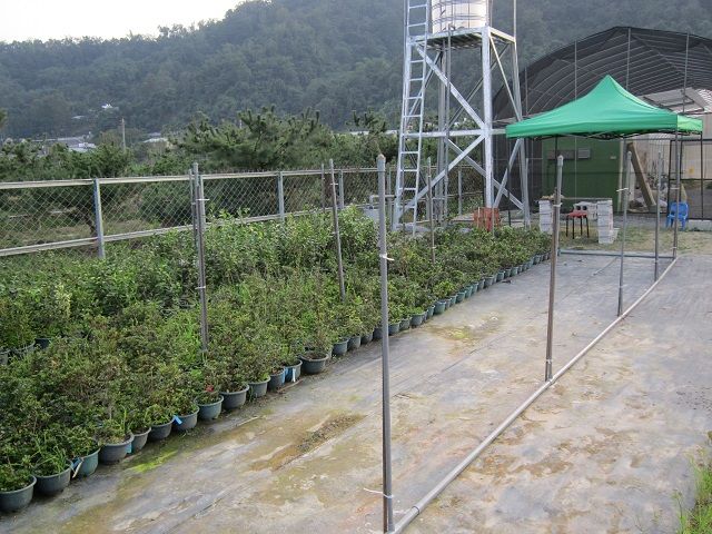

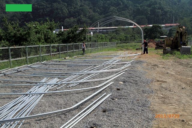

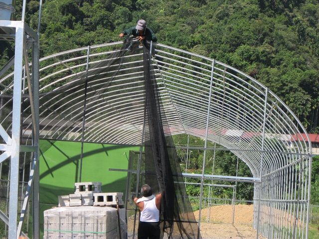

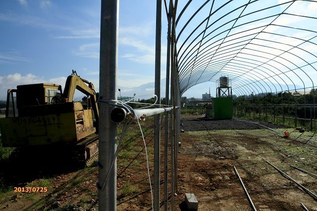

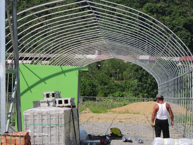

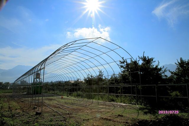

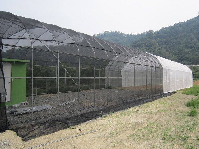

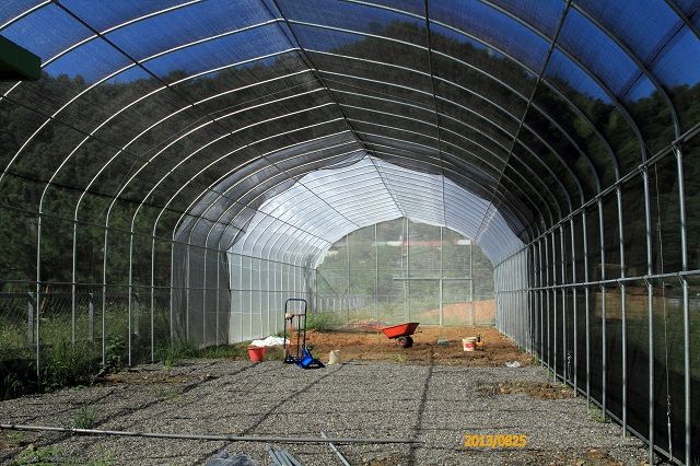

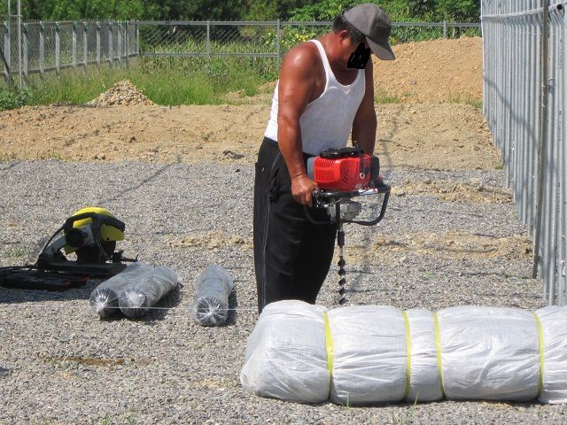

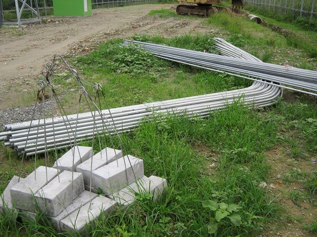

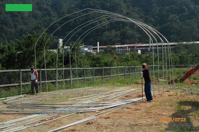

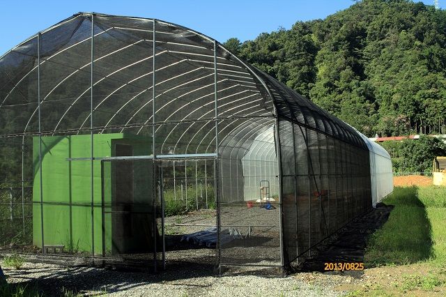

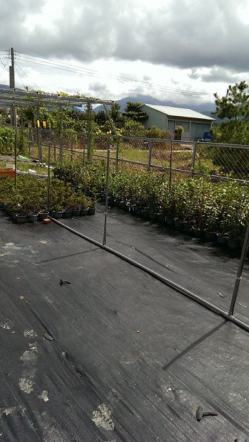

網室(2013/07~2013/08)
    南村田園的網室面積為7公尺*30公尺,黑網、白網各半。黑網內鋪3分碎石,置浴廁及放工具資材的遮雨棚,其餘空間則供育苗及一些需蔭植栽用。白網內種植蔬菜。

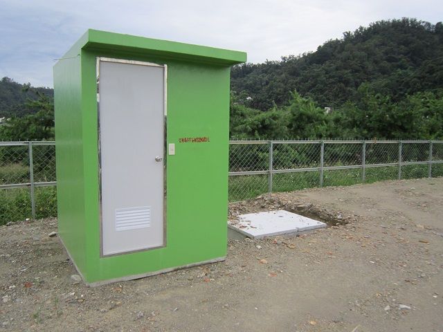

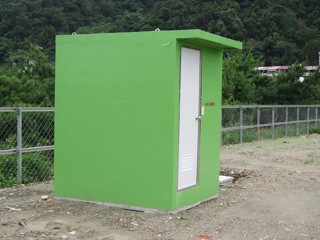

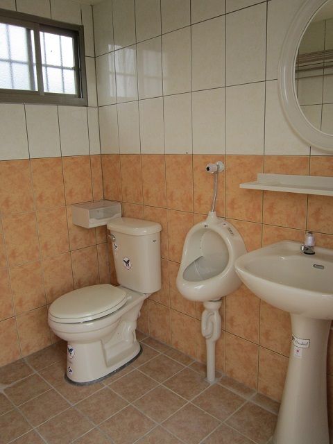

    葉先生依他之前的經驗建議使用 FRP材質的流動廁所,所費不高又方便設置,附近田裡也常見,我則偏好2home論壇上常被採用的千歲水泥製RC流動衛浴。裝設後遭逢蘇力颱風侵襲中部,附近田裡看得到的流動廁所幾乎全被吹倒,而千歲水泥製RC流動衛浴則通過強颱的考驗,葉先生表示以後業主有長期流動衛浴需求他會建議採用千歲的產品。
南村田園的衛浴設施。
2013年7月初網室材料進場。

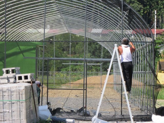

整個網室工程因工班常被叫修蘇力颱風災後網室修護,所以做做停停工期約20天。
網室架構。
網室蔬菜區怪手清理大石頭。

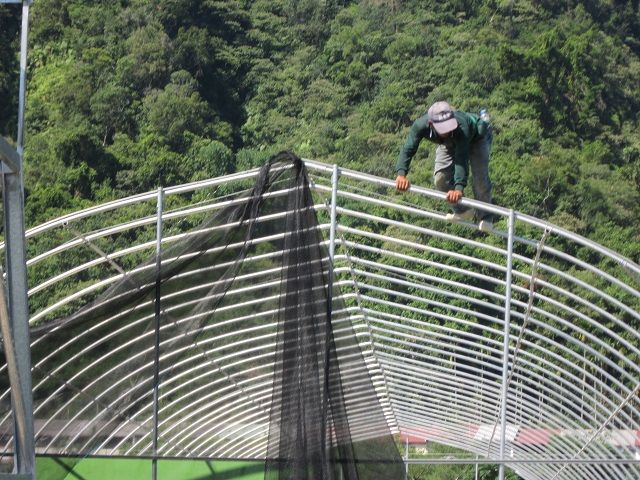

網室鋪網,師傅很厲害徒手爬上爬下沒有任何防護措施,看了心驚膽跳。
網室完工。
待續

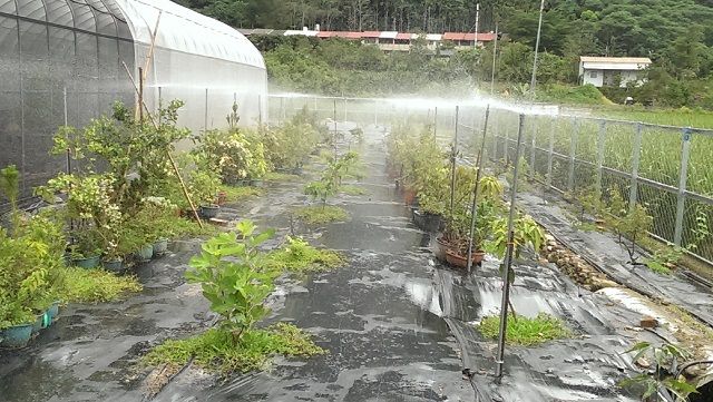

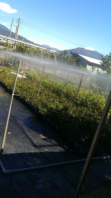

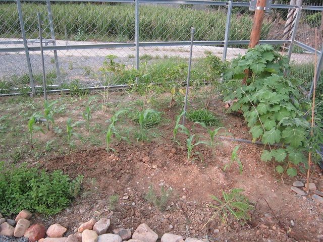

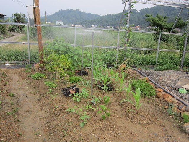

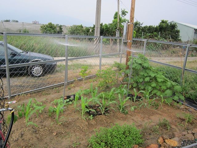

灑水系統(2013/08~)
    南村田園的澆灌設施除了加壓馬達委請葉先生裝設外之後的管路、噴水頭….都是二姊夫獨力裝配。

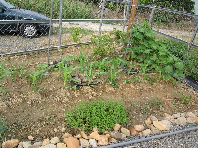

    在整出第一塊約兩坪大的地開始種植後,二姊夫裝了兩支噴水頭做實驗,觀察噴水水量及範圍,做為日後定時灑水配置的參考。
    隨著南遷的盆植花木增加,逐步裝配噴水頭,一部加壓馬達供應盆栽區。
    果樹區由另一部加壓馬達供應,其實主要是為了盆植花木定時灑水,果樹只是搭便車均霑。
待續
