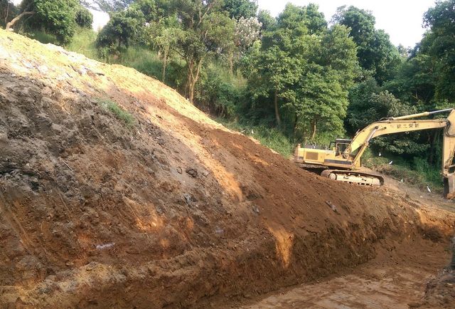

發表於 2014-11-15 17:08:37 | 顯示全部樓層
本帖最後由 Vincent814 於 2014-11-15 17:11 編輯
WEWILL 發表於 2014-11-8 17:38
大概就是這樣子..高度也不高約2尺...請指教!!
你這個小case,如果沒有建設機械,就淋水讓它乾了再淋水,重複幾次後舖草皮很漂亮,如圖落差1米。重點是路面建議舖ㄧ層2-3分石子,下雨才好出入。
我這個落差15米才要費工夫。

發表於 2014-11-15 22:04:21 | 顯示全部樓層
這麼緩的坡道,路面鋪級配,邊坡植被就夠了。
進可攻退可守,又不違法。

發表於 2014-11-17 18:40:12 | 顯示全部樓層
直接種草皮或灑種子就可以

 樓主| 發表於 2014-11-20 17:24:25 | 顯示全部樓層
目前頃向 沙包加草皮加水硬化..之後等壓實下陷後再鋪上給配土...
這樣可以嗎?
