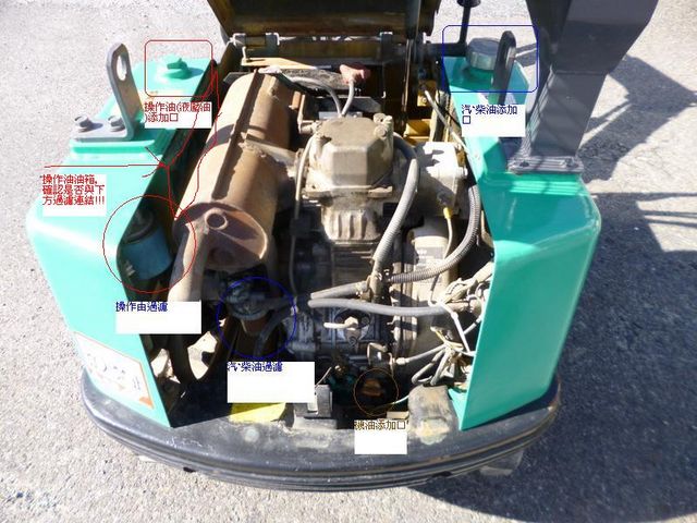

發表於 2014-11-15 10:47:44 | 顯示全部樓層
一般在機身或加油口會貼上油品種類的標籤
新手玩大玩具可能有加錯油的機會
別將齒輪油,液壓循環油,引擎箱潤滑油給加錯了
牛油應該很難會加錯吧

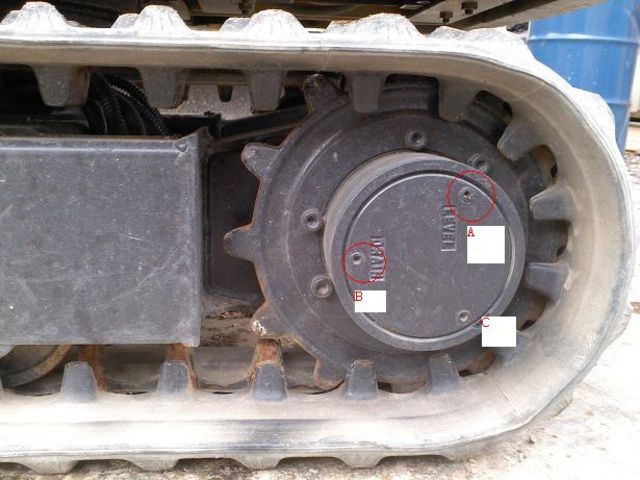

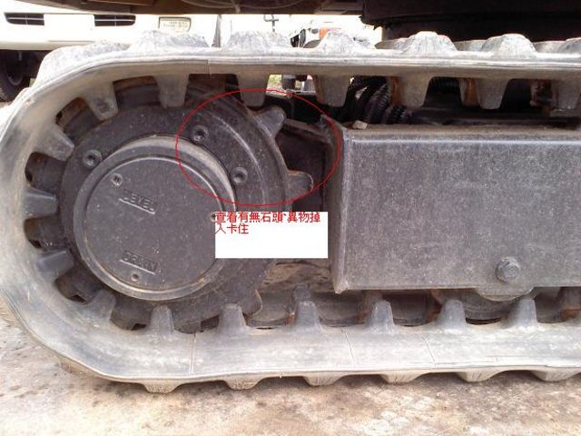

 樓主| 發表於 2014-11-16 19:33:16 | 顯示全部樓層
有人知道這台齒輪箱在哪嗎?要怎麼洩齒輪油?
還有旅帶行走時有金屬摩擦聲是什麼原因呢?

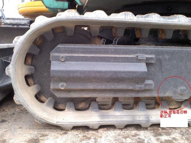

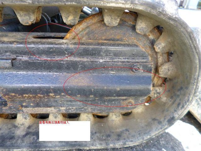

發表於 2014-11-16 21:23:22 | 顯示全部樓層
本帖最後由 1234aska 於 2014-11-16 22:12 編輯
*****以下資料都是網路找圖+自己的經驗,因為我也沒有開過pc03這麼小台的.但我開過20`35`45`100`200`300`400,所以參考看看~~~應該不會錯啦~~
機油過濾與操作由過濾長的應該一樣,請自行找找,操作由過濾如果有管子與其相連那就確定是!!
我的經驗,齒輪旋轉至字面保持水平,LEVEL應為齒輪油注入口(灌注時不好灌入,要灌到滿此洞口),另一寫英文字口為洩油口.
走路有聲音,看是不是下列原因?
參與人數 5威望 +53 收起 理由
ttswu + 5 太棒了!
smhu + 20 太棒了!
文川 + 8 太棒了!
phl001 + 12 太棒了!
