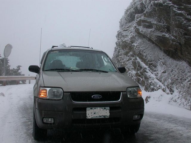

發表於 2014-12-4 15:46:59 | 顯示全部樓層
十年前, 大年初四吧, 一早從福壽山農場出發往花蓮, 聽說前晚合歡山降雪, 路過大禹嶺, 想上去, 可是沒雪鏈, 看到一台吉星過去, 也沒雪鏈, 好像跟警員說是四輪傳動就過去了, 我們也跟上, 比了比車身的4WD, 警員揮手讓我們過, 小朋友歡呼--YE, 警察也笑了!
背景是合歡山莊
雪才下, 路面未結冰, 一早後山車不多, 算蠻幸運的!
