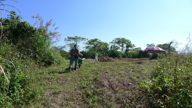

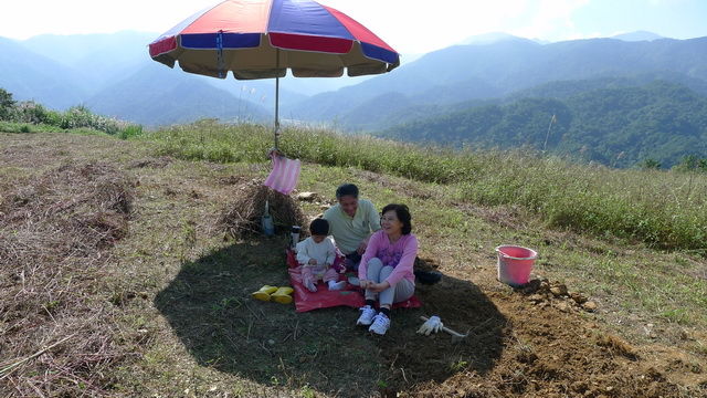

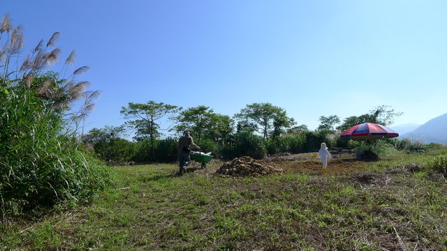

水保的問題我會再多加研究,也有再邀請我的永續設計老師改天來實際參觀給點建議!
另外,基本上我是不會真的用h鋼去插在地上,然而為了測試山上風雨的強度,從九月時我就在山上用腳架架了一把以前做生意用的十尺陽傘,不分日夜都不收傘看哪天會被吹倒或吹走,到現在為止視還都屹立不搖,我想可能是我那塊地四周的牧草與樹木充分的擋風,我在想如果連颱風天都能安然無恙,那到時我就會考慮自己遜A舍了!!
祖孫三人快樂野壑久size=2](既可測試又可遮蔭)
