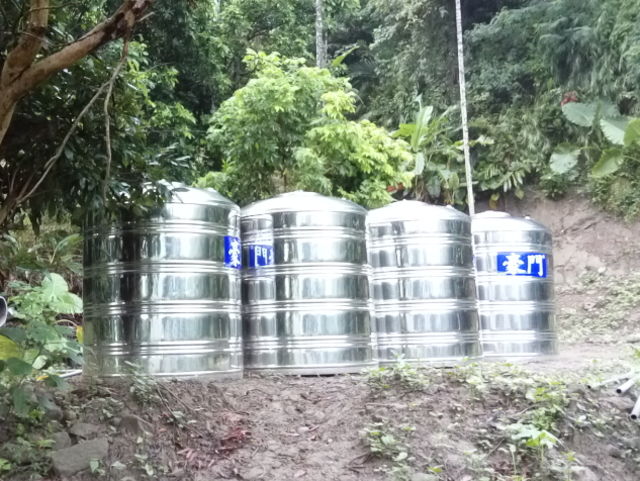

發表於 2018-6-14 10:07:46 | 顯示全部樓層
打鐵一號 發表於 2018-6-12 16:31
請問您後來水塔的問題有解決了嗎?
我最近也要做水塔,跟您有同樣困擾,想參考您的做法,感謝!
我的104年申請,是用2t不鏽鋼水塔並聯使用,但因實際容量不足,所以總共用了7顆,申請10t補助12000
總費用約30000-12000()補助
好處:
1.壞了不會全毀
2.可單獨到處移動
3.申請補助金額較高(噸數較多,補助比例降低30*800=24000少1/3)
4.可分儲水跟備用水(年紀越大記性不好,常忘了關水,分開可減少爆管&漏關水流失的水量)
5.自立自強,1人可以全部搞定
壞處:
1.接管較麻煩
2.佔地面積較寬
