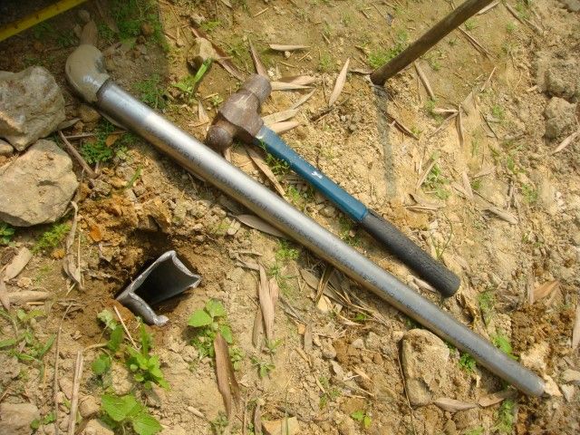

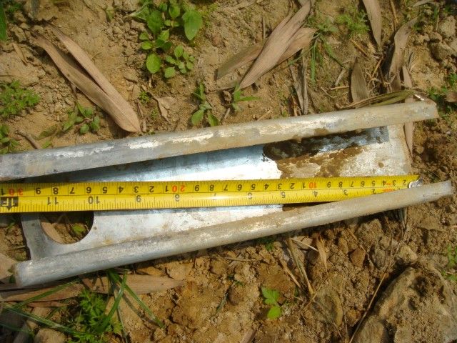

發表於 2015-1-12 19:29:16 | 顯示全部樓層
本帖最後由 BlackDragon 於 2015-1-12 19:31 編輯
nt2709 發表於 2015-1-12 13:29
黑龍大真利害
可否再分享 "另一個秘密武器,不過這屬於進階版,看得懂的人大概就"
感恩
江湖一點訣!
簡單來說~
一個是震動破碎機的鑿子
另一個是鐵管的接管
將鐵管的前端切出溝槽
將破碎機的鑿子切掉前頭,套上鐵管
這樣就可以直接用破碎機來把C型鋼敲入含石子的土裡了
示範中第一個是田土,土質鬆軟,這點用洛陽鏟或是任何手工具,都不是很費力!
只差在挖出來的孔希望可以不要擴成大孔!
所以工具隨人使用~求方便即可!
如果自己的環境都沒有石子樹根障礙的話,其實C型鋼可以換成類似的鋁擠型!或是輕鋼架!
而鐵管可以直接使用蜂巢設計型的鋁柱,這樣工具重量就變得很輕巧!
示範中第二次挖的是山土,裏頭有很多砂石,明明石塊很脆弱像砂一樣,但是要挖就是挖不動!
這時候不管用哪種手工具,敲槌搗鑿~都要花上一番功夫!
我的C型鋼為什麼變型這麼嚴重!!
因為就是因為用破碎機來打!
鑿子前端套上鐵管焊接起來,鐵管前端開溝潮,方便將C型鋼崁入!
會用到破碎機來挖孔的人,大概都會想到直接使用引擎式鑽孔機,畢竟這兩種機器~以農務來說,後者擁有的人應該會多一些!

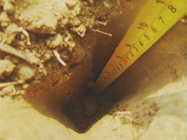

發表於 2015-3-21 00:37:33 | 顯示全部樓層
我又要開始挖洞了!
這次再做一次~
挖到一尺深以後發現一個問題!
土質為沙質,在大太陽下反而˙必須加水比較好施作!
再來尺寸太短也不好,所以目前使用的一尺長要增加長度改為一次達到所需的深度!
操作時也要注意,鐵槌槌下時這個C型鋼很容易就變形了,對我來說這是消耗品,我過後會用來當焊接用的填補料!

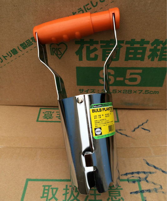

發表於 2015-3-22 12:03:13 | 顯示全部樓層
另一名稱: 起苗器, 移苗器...
http://tw.taobao.com/item/149109 ... AB-LR517-PV517_1271
47
405
8601
8601
發表於 2015-3-22 14:54:27 | 顯示全部樓層
為什麼?為什麼?為什麼?(很重要得講三次)
台灣大賣場很多這家公司的五金零件,
怎麼跑了幾家大賣場都沒看到這種「移苗器」?
這很適合小苗挖洞移植,免得用鏟子挖後土又崩入洞內。
不知前輩們在台灣哪些賣場有看過嗎?
謝謝!
淘寶賣場:http://goo.gl/rBzdl9
http://gd1.alicdn.com/imgextra/i ... XXXX_!!47571537.jpg
