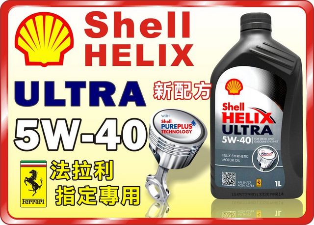

小弟 兩台車 都是 用 這種 >>> 殼牌 Shell HELIX ULTRA 5W40 全合成機油 175元
在 板橋 這買的 >>>http://goods.ruten.com.tw/item/show?21302226557410
濾油心 買 日本原裝 99元 ( 台灣的 49元 )
然後 去 保養場 換 >>> 工錢 200元 ~ ( 有空的話 自己換 免工錢 )
但是 胡媽媽 您 是 新車 不能 像小弟這樣 在外面 自己換油 ~
因為 新車 涉及 保固 ~
所以 保固 期間 ~ 還是 要回 原廠 換油 !!
正常的開車 ~ 5千公里 換油 ~ 不需要用 太貴的油 ~
用 SN GF-5 5W-30 1升400元 的 就很讚了 !!
SN 級 還是 最高等級的 ~ 很好用了 !!
