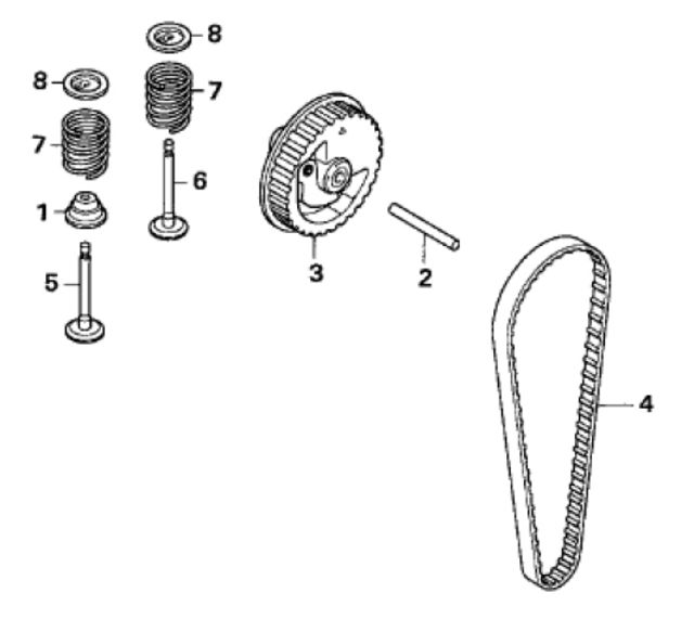

發表於 2015-1-23 19:31:12 | 顯示全部樓層
先弄個資料再來 玩拆拆樂吧!
慢慢翻ㄚ~~
拆機頭.....
研究??破解??學習??維修??閒閒手癢!!

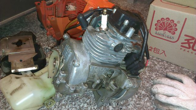

 樓主| 發表於 2015-1-23 19:34:11 | 顯示全部樓層
本帖最後由 wjdingw 於 2015-1-23 19:35 編輯
呵呵或釵]為我買的是背的大陸貨.不像gx35耐超.
已經被我拆一半了
我再研究研究.有心得再分享

 樓主| 發表於 2015-1-23 19:49:38 | 顯示全部樓層
rdmigo 發表於 2015-1-23 19:31
先弄個資料再來 玩拆拆樂吧!
慢慢翻ㄚ~~
拆機頭.....
去哪弄來這麼詳細的說明書,收藏了
待會再拆下化油器和高壓線圈後
把汽油灌進汽缸搖晃幾下清一清,汽缸內壁~~
有人這樣清嗎??
清完後希望組的回去
不會炸

發表於 2015-1-23 20:03:31 | 顯示全部樓層
先弄個資料再來 玩拆拆樂吧!
慢慢翻ㄚ~~
拆機頭.....
GX35是用正時皮帶的哦...

發表於 2015-1-23 20:20:17 | 顯示全部樓層
好蟀ㄛ....是不是轟大ㄟ工程師..
太閒沒事幹..
拆解圖示

發表於 2015-1-24 06:21:02 | 顯示全部樓層
wjdingw 發表於 2015-1-23 19:49
去哪弄來這麼詳細的說明書,收藏了
待會再拆下化油器和高壓線圈後
把汽油灌進汽缸搖晃幾下清一清 ...
拆化油器跟高壓線圈後還是看不到汽缸內壁啊?莫非是用內視鏡從火星塞座插進去看的?沒有用高科技想要看到汽缸內壁得將整個Crank 上下分離後拔出活塞來,然後才看得到內壁的啊?通常從火星塞的孔看進去只看得到活塞頂端而已...
圖下邊圓形的才是汽缸...
會爆炸的是油氣,汽缸是有經過精密設計的,太濃燒不起來,太稀照樣燒不起來...
搞不懂為啥要清洗汽缸壁?
