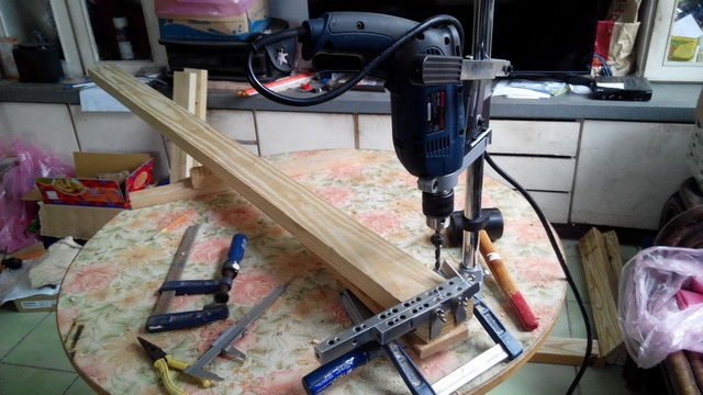

五、動手做:
    萬事俱備,就要開始動手。
    當然,第一件事還是要檢查一下,買來的東西與預期的差多少,還好只有一項 8.9×1.7cm,實際測量寬度才8.5×1.7cm,因此柵與柵之間隙就由5.1公分下修到4.5公分,其他尺寸也要跟著修改。

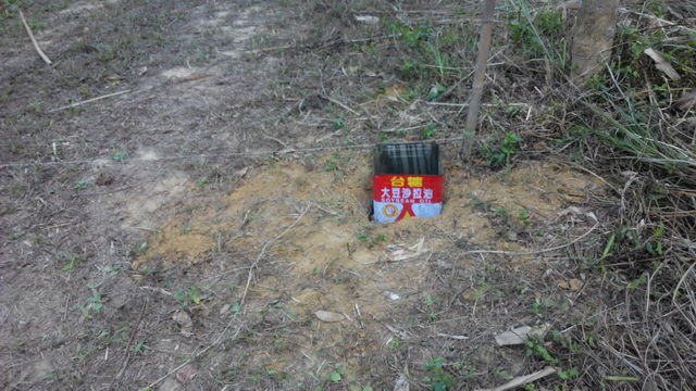

    2014.12.21 立柱,我是使用沙拉油桶,希望水泥比地面高個10公分左右,減少木材碰到水的機會。

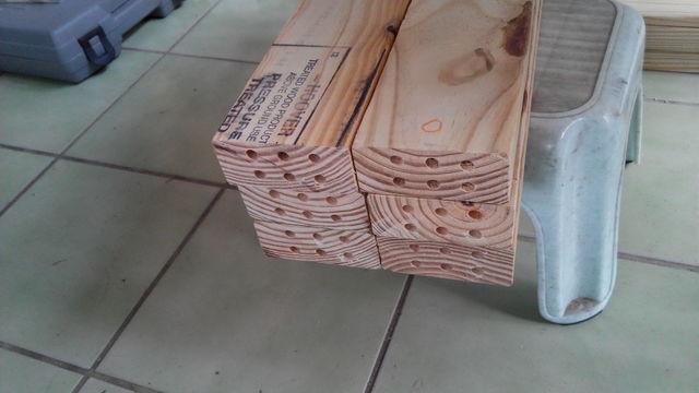

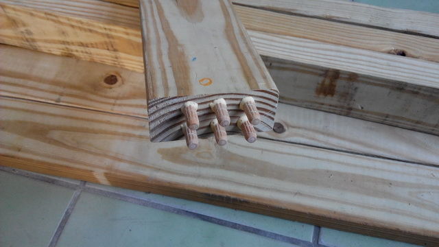

    在等待水泥乾的期間,也沒閒著,把家庭作業帶回1home做,組合木框使用木釘再鎖螺絲,增加其強渡,不用榫接的理由,是不想減少尺寸。

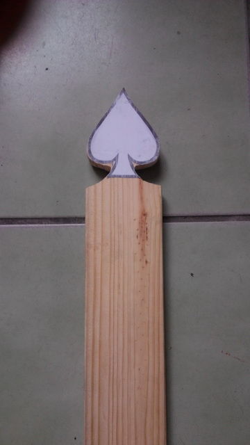

    直條採用Spade圖案,理由是打橋牌時,黑桃最大,第一根黑桃是從網路上抓下來列印,再用線鋸慢慢鋸出來,其餘34根就用修邊機複製。

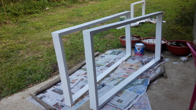

    木框組合好了,再載回園區上漆。

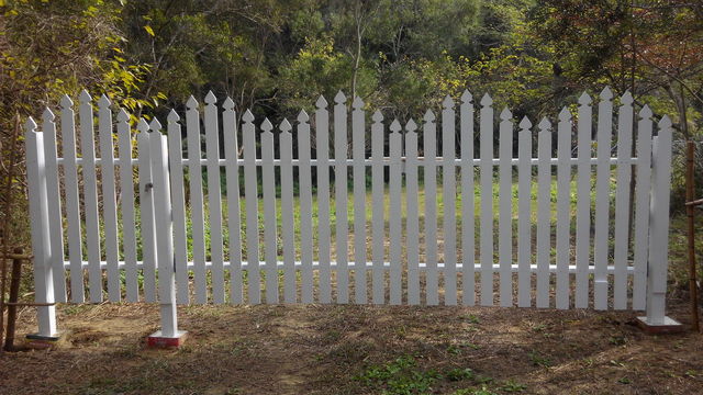

六、完工了
    規劃設計的時間比較多,真的動手,大約是只花一個月的假日,完工了!
    檢討一下,使用沙拉油桶不是個好主意,因為這樣一來,水泥與泥土只有底部結合,側面隔著鐵皮,回填泥土需要時日才能壓實,地基不穩。
    木門很重,為了避免立柱傾斜,現在打算進行2.1版修正,也就是兩側各加一週長的柵欄,增加拉力。

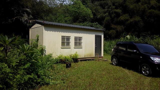

 樓主| 發表於 2015-1-28 21:24:15 | 顯示全部樓層
黑色的大鳥 發表於 2015-1-28 09:28
大大:比較想看組合屋溜~~~
    如您所願:
    這是921時,日本人所捐贈組合屋,當永久屋完工後,材料拆掉重組的。

發表於 2015-1-28 22:12:19 | 顯示全部樓層
km8332 發表於 2015-1-28 21:18
六、完工了
直線型立柱....地下部份..必須要有90度橫底面..
如.型..L  T   上  下  +  等型式地基..
三隻地下基礎..找其中兩支立柱加強就可以
如果會翻...如連續下大雨+面與對面..強風順間灌入
...就可能傾斜..

 樓主| 發表於 2015-1-29 21:24:28 | 顯示全部樓層
rdmigo 發表於 2015-1-28 22:12
    因為沒有在泥土地上施工的經驗,謝謝您寶貴的意見,將據以補強。
