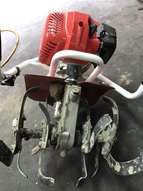

請問前輩,小羊卡石頭會崩齒嗎?
地原本是水稻田,相對鬆軟
可是耕沒兩個小時輪子就不轉了
引擎還是可以催轉速
把輪子卸下來看沒看到卡東西
結果送修後回報說是卡石頭
還給了一張這個照片
會不會太誇張了
有幾個疑問
1. 卡這樣的石頭,卸下輪子石頭還會在上面嗎?
2. 這樣的石頭小羊就壞掉,不會太脆弱了?
因為是新手,所以想請問前輩使用的經驗
謝謝~

發表於 2018-6-13 22:37:02 | 顯示全部樓層
leathercost 發表於 2018-6-13 20:20
請問前輩,小羊卡石頭會崩齒嗎?
地原本是水稻田,相對鬆軟
可是耕沒兩個小時輪子就不轉了
催油門時...應該就可以感覺到不對
就會停下來檢查,看哪兒有問題
你有這問題...是因為你沒感覺到...
會壞..是因為..沒有馬上停下來而已
另外
你說:耕沒兩個小時輪子就不轉了===>
這台..是小面積在用地...可以耕到2個小時..這種大面積...這台應該不合適吧~~
迷你型的...會過熱~~燒掉也正常吧~~
卡石頭...我也遇過...敲一下..就能敲出來了...

發表於 2018-6-13 22:47:38 | 顯示全部樓層
lin2266 發表於 2018-6-13 22:37
催油門時...應該就可以感覺到不對
就會停下來檢查,看哪兒有問題
耕沒兩個小時輪子就不轉了===>
不到兩小時是總時數哦
分別為1小時 (一桶油) + 隔週30分鐘 (半桶油不到然後就壞了 )
這樣應該不算虐待小羊吧

發表於 2018-6-13 23:14:33 | 顯示全部樓層
請問前輩,小羊卡石頭會崩齒嗎?
地原本是水稻田,相對鬆軟
可是耕沒兩個小時輪子就不轉了
卡石頭很正常 我也有一台
但是刀子沒在轉動 還硬催油門 當然會壞
可能變速箱崩齒

發表於 2018-6-14 12:35:26 | 顯示全部樓層
本帖最後由 smile656565 於 2018-6-14 12:41 編輯
請問前輩,小羊卡石頭會崩齒嗎?
地原本是水稻田,相對鬆軟
可是耕沒兩個小時輪子就不轉了
這卡到石頭算是常見,一般卡到石頭時,用鏟子或榔頭把石頭移除即可,石頭移除後剷土刀仍不會轉嗎?
理論上應該不會到崩齒,比較常見是卡到石頭不知,仍催油門造成離合器過熱,造成離合器片燒壞,或土壤太濕、太硬,阻力太大造成離合器過熱燒壞。
離合器過熱燒壞狀況是引擎正常能運轉,剷土刀也能轉,只是變的很沒力。(離合器片過熱表面碳化,磨擦力下降,引擎力量無法完全傳遞到齒輪箱)
這看起來像是用25CC割草機引擎,如果這樣這台引擎實在太弱,耕土面積不大應該還好,耕土面積稍微大一點的話,要想辦法讓變速箱降溫,不然台可能不適用要換大台點的。

發表於 2018-6-15 02:29:19 | 顯示全部樓層
smile656565 發表於 2018-6-14 12:35
理 ...
離合器過熱燒壞狀況是引擎正常能運轉,剷土刀也能轉,只是變的很沒力。...
請問..我那台川島KT400.已經用了好幾年了...現在常會有你說的那種有沒力的感覺....
這需要去修理嗎?

發表於 2018-6-15 08:55:30 | 顯示全部樓層
lin2266 發表於 2018-6-15 02:29
我KT400 2012用到現在 沒修過離合器
你有換過刀片嗎?
我KT400 打過兩~三次硬土 刀片就要磨了
你覺得沒力也有可能是刀片鈍了
刀刃口應該要正方型的 不應該是三角型的

發表於 2018-6-15 10:23:47 | 顯示全部樓層
本帖最後由 smile656565 於 2018-6-15 12:11 編輯
這台引擎有35CC、42.7CC、49.4CC這3款,不知你是哪一款引擎,如果你是35CC那款自然力量較小,如果跟新買時差異很大,可以去當初購買的農機行,去實際拆開來看看離合器片狀況再評估,隔空診斷有困難。
基本上,換大台一點會比較好用
