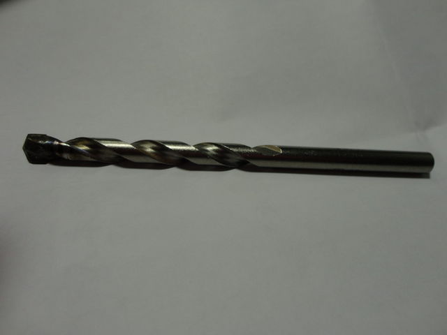

 樓主| 發表於 2015-3-9 07:52:38 | 顯示全部樓層
昨天水電孕峈漪O這支irwin  6.5mm :
昨天鑽到燒壞的鑽頭就是這支(鑽壞2支):

 樓主| 發表於 2015-3-9 19:23:13 | 顯示全部樓層
今天忽然想起一個社區內的水電專家,是我多年的一個好友,可以就近問問。
打電話問他這個問題。
他說花崗石鑽孔他鑽多了,很容易的啦。
我說:那可以麻煩您來解決一下嗎?
他說:好啊。
他帶了一支BOSCH,好大一支。
我看著他鑽,不到20秒就鑽好一個洞了。
前後只花幾分鐘就把防護套給掛上去了。
我問他:這支這麼厲害,是什麼廠牌型號?一支大約多少錢?
他說:這支是BOSCH,一支大約七、八千塊,這不算是最好的。
我說:你幫我安裝,我要給你一些經費。
他說:才不要呢!
