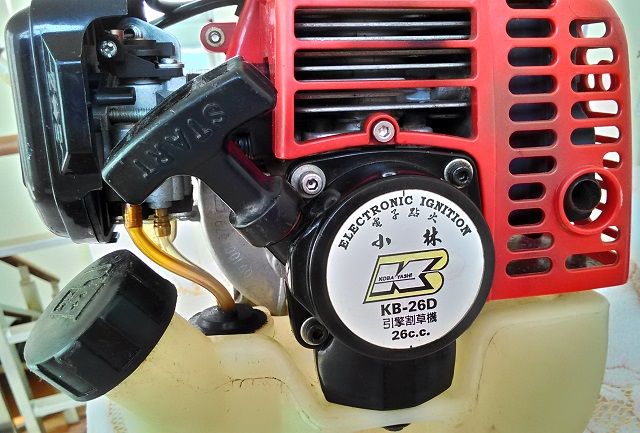

大家好,今小弟奉女王之命上來跟大家報告一下割草機的修復過程,之前割草時耗完一桶油後趁鬥志尚高欲繼續與草奮戰,不料加完油後卻發不動,且啟動盤拉繩完全沒阻力,只好早早收兵。

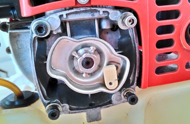

回家拆開一看,與啟動盤咬合的零件變成一團黑球已磨壞不堪使用; 便開始尋找零件。問了數家網路賣家與農機行都沒著落,苦尋不到故障的"小零件"只好自製。

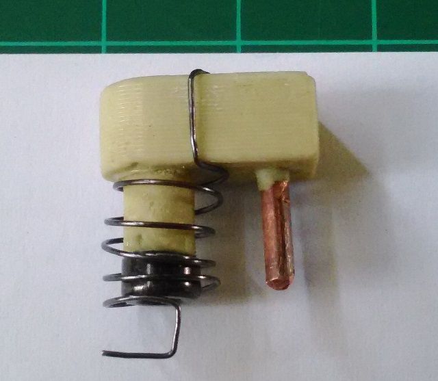

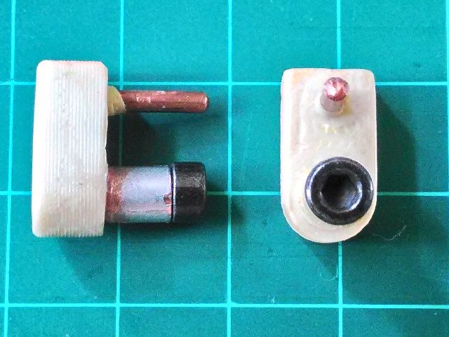

下圖是以塑鋼土為基材,憑印象做出類似原來的外型,塑鋼土乾後雖比塑膠硬但也脆,所以轉軸和擋片的部分改以M3螺絲和2mm銅線芯製作。

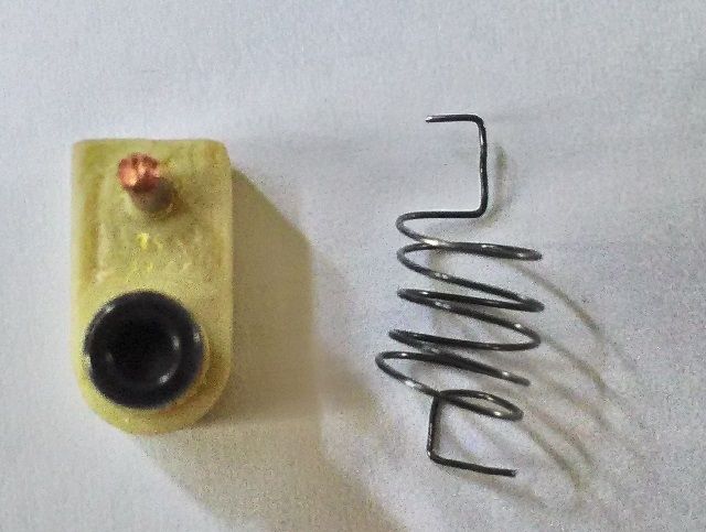

彈簧的部分取原先被絞到變形的零件,以尖嘴鉗夾住纏繞在4mm直徑的圓棒(光棒或十字螺絲起子之類)上,再配合塑鋼土零件尺寸折一下以做支撐點。
下圖是彈簧組合的樣子
裝上割草機
再把啟動盤裝回去,鎖緊螺絲(一定要鎖緊,否則使用時螺絲會因震動而脫落)。
