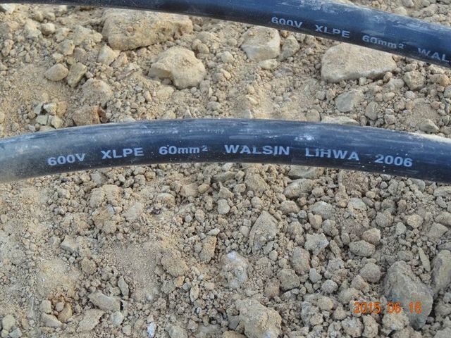

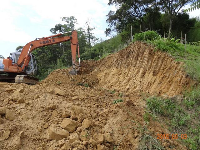

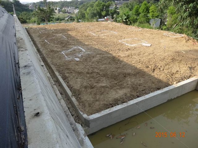

 樓主| 發表於 2015-6-16 08:50:28 | 顯示全部樓層
終於取得建照~更新進度~
本帖最後由 yflin 於 2015-6-22 14:54 編輯
更新進度

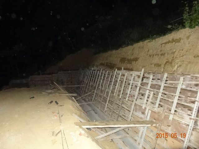

水保工程終於開工
施工中(下班上去拍)
水保工程完成(看起來有個樣子了)

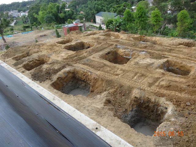

基地放樣
獨立基礎開挖完成打PC
甜美人西瓜成熟了!
參與人數 4威望 +56 收起 理由
蔡先生 + 20
brown發哥 + 12 太棒了!
copy + 16

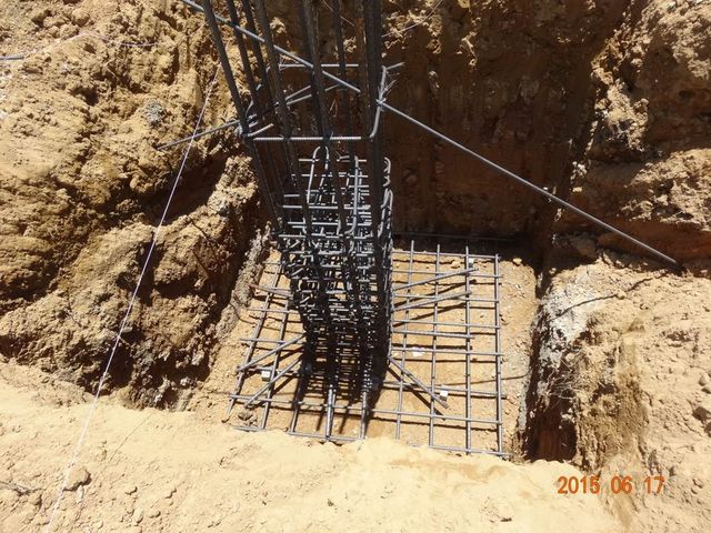

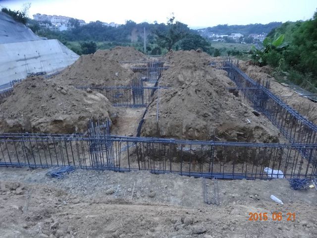

 樓主| 發表於 2015-6-22 14:28:31 | 顯示全部樓層
本帖最後由 yflin 於 2015-6-22 14:53 編輯
~更新進度~

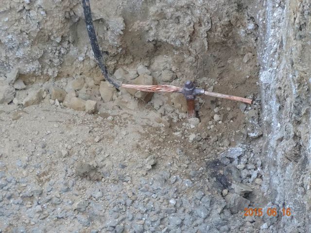

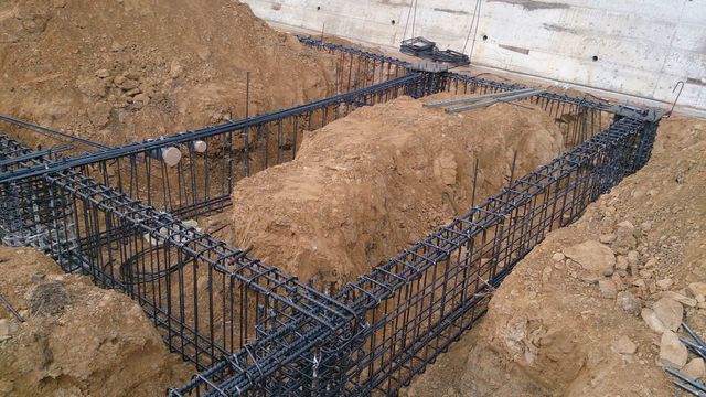

接地施工

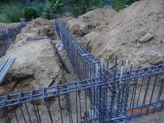

柱55*55CM.柱筋#7*12支綁紮.箍筋10CM1個(繫筋雙向各2支)
地梁鋼筋綁紮(35CM*100CM)#7*6支(上3下3)腰筋#4*6支(左右個3支尚未施工)樑柱接頭箍筋10公分1個
全區概況
參與人數 3威望 +48 收起 理由
brown發哥 + 20 太棒了!
copy + 20

發表於 2015-6-23 09:01:08 | 顯示全部樓層
yflin 發表於 2015-6-22 14:28
~更新進度~
接地施工
喔喔!
22日下午下大雨,沒有全面開挖,場面可能很慘。
多費心整理一下,注意下面鋼筋不要碰到土。避免以後鏽蝕。
蔡先生 + 20
yflin + 20 我很贊同

 樓主| 發表於 2015-6-23 11:41:21 | 顯示全部樓層
本帖最後由 yflin 於 2015-6-23 11:50 編輯
alice57 發表於 2015-6-23 09:01
喔喔!
多費心整理一下,注意下面鋼筋不要碰到土。避免 ...
感謝提醒!
果然是很慘!有的清!
施工空間不夠預算也不夠所以.沒有辦法全面開挖!
看來是要花一些時間清理.清洗!
另一種想法缺水就不會那麼嚴重!也是不錯?只能這樣了!!!

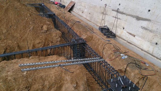

昨日進度地梁腰筋.鋼構基礎螺絲
