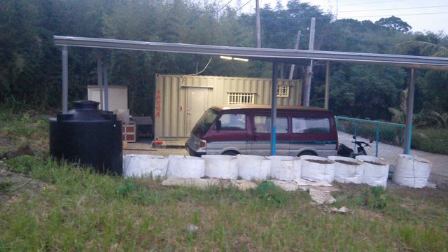

在台東卑南海拔380m
有用來洗菜.洗澡.洗衣.泡茶.灌溉.
洗澡覺得滑滑的.也洗得乾淨.
泡起茶感覺比阿邦山山泉水優.
沒用過濾設備.
下個一小時小雨2噸水塔滿載.
下大雨時用底下排水口洩洪兼排汙.

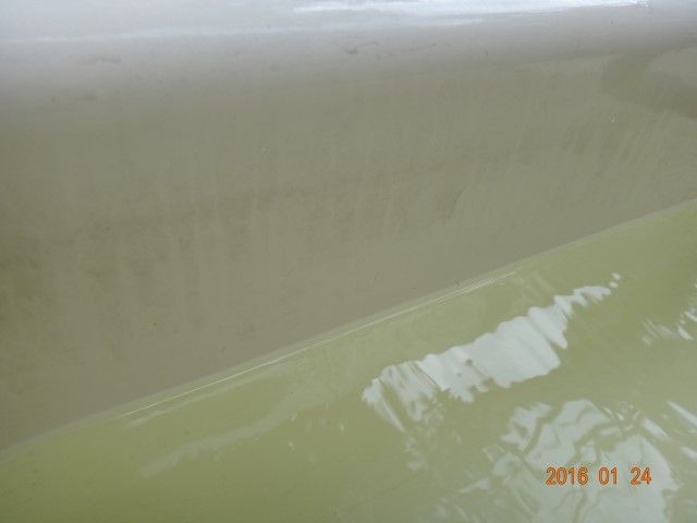

本帖最後由 D1小優 於 2016-1-24 23:53 編輯
森林小屋 發表於 2016-1-5 10:12
朋友70有餘,收集雨水沒經過濾就當生活用水並飲用已20多年,身體硬朗沒大毛病,十年前第一次聽到他拿來飲用有點 ...
PM 2.5最近很嚴重,每每雨後PM2.5的數據就會降至優或良
台中最近常常紫暴
就算平常也經常"輕度汙染"
國際有監測的APP(亞洲空氣質量),分為
優 0-50
良 50-100
輕度汙染 100-150
中度汙染 150-200
重度汙染 200-300
嚴重汙染 300+
他是監測 PM2.5 PM10 臭氧 二氧化氮 二氧化硫 一氧化碳 濃度去平均
空污中的酸性物質,讓植物變得不健康。像酸雨,就是二氧化硫、氮氧化物及氯化氫在大氣中作用而成的稀硫酸、稀硝酸及稀鹽酸,一般酸鹼度是在3.8至5.6之間。另外,還有一堆被統稱為酸霧,也就是含有硫酸、硝酸、磷酸、鹽酸等微滴的煙霧,來自各種工業製程所排放的強酸微滴,對植物都會造成影響。而臭氧、二氧化硫和乙烯,也會加速或惡化植物因為陰雨天、露水霧重而造成的露菌病。
PM2.5
PM10
臭氧
二氧化硫
這幾種空汙都對人體有害,就算是溶於雨水中也會汙染....
大自然水庫有經過植物共生 沉澱...等自然工法
再經過自來水廠的淨水,所以自來水頂多就是輸送管線汙染的問題
還有加氯殺菌的問題
但是大自然雨水還是建議過濾後再使用,不需要到生飲等級
但是基本粗過濾跟顆粒活性碳 壓縮活性碳(吸附汙染物)我是覺得還是需要的
尤其現在中部地區好山好水的地方空氣汙染也很嚴重
下過雨後都沖刷下來,更可怕...

下個一小時小雨2噸水塔滿載.....大師請問您的屋頂多大? 兩噸水量夠用嗎? 目前您的經驗一年當中水塔有無水期嗎?
85
791
饑來飯,倦來眠
57346
發表於 2016-3-12 07:00:22 | 顯示全部樓層
ccmei 發表於 2016-3-11 23:29
下個一小時小雨2噸水塔滿載.....大師請問您的屋頂多大? 兩噸水量夠用嗎? 目前您的經驗一年當中水塔有無水 ...
我的屋頂約45坪.我還有自來水.也沒長住山上.
在台東山上夏天少雨.要颱風來.雨就多啦.
一個人若不算洗澡.洗衣.50公升一天就夠了
