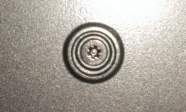

發表於 2015-4-18 14:29:25 | 顯示全部樓層
本帖最後由 笨羊 於 2015-4-18 14:30 編輯
barner 發表於 2015-4-6 00:38
這類星形螺絲 一般是用在手機 硬碟 或筆電上
最初它的目地 不是為了防盜 是便於機械手臂 大量生產  對牙 ...
我有一台筆電, 買時同時多買了一片記憶體, 想自己DIY擴充.
沒想到筆電後面中心一顆螺絲, 是六角帶孔的.
看了大家的說明, 才知道是星形中空起子.
但我買了一套, 用最小的 T8 規格還是不能用, 再下去的 T7 規格就沒有帶孔了.
https://tw.bid.yahoo.com/item/%E ... %9E%BA-100052229170
因為我的筆電螺絲是六角平頭帶孔, 不是六角尖頭帶孔. (應該是輪型, 不是星型. )
網路上找螺絲起子, 好像也沒有這種螺絲起子. 真傷腦筋!
