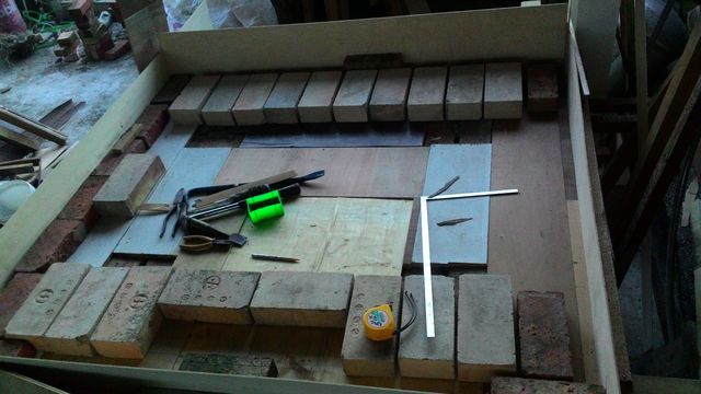

我建議碎石滿鋪整平後放耐火磚
磚縫以耐火鑄泥抹平
耐火磚一定要完全平整
將來鏟麵糰作業才不會卡卡的

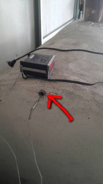

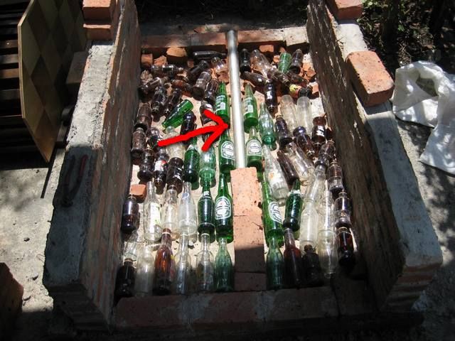

發表於 2015-4-14 15:57:22 | 顯示全部樓層
dccbb 發表於 2015-4-14 04:59
請問溫度偵測棒是埋在爐體內還是有預留孔供量測時插入
溫度偵測棒要深入爐內嗎 會不會燒壞了 謝謝
溫度偵測棒是埋在爐體內(夾藏在牆壁厚度中間)
在施工封閉保溫層時置放預留0.5cm直徑不銹鋼管孔供量測時插入
溫度偵測棒要深入爐內(夾藏在牆壁厚度中間)
不是直接讓碳火燒
溫度偵測棒等級一般買300度內就夠用了
夾藏在牆壁厚度中間若偵測到300度
窯內實際至少有>400度了
但麵包操作約200度就夠用了停止加熱
(400度一進麵糰容易燒焦)
謝謝
箭頭處~溫度偵測棒是埋在爐體內(夾藏在底部保溫層中間)
箭頭處~溫度偵測棒是埋在爐體內(夾藏在牆壁厚度中間)

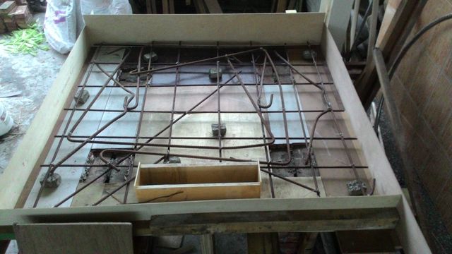

 樓主| 發表於 2015-4-14 23:23:49 | 顯示全部樓層
今天的進度, 跟原本排的, 有點落差,  接下來要補上鋼筋.

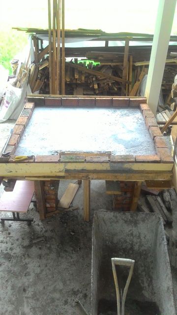

 樓主| 發表於 2015-4-15 22:16:52 | 顯示全部樓層
新進度,等鄰居灌漿,順便買水泥灌。

 樓主| 發表於 2015-4-21 22:42:26 | 顯示全部樓層
工作臺底灌好漿,接下來問感熱線 & 表頭,及耐火籌泥的價格.
