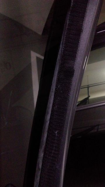

發表於 2015-8-21 08:28:55 | 顯示全部樓層
網購附的白色魔鬼沾寬度約0.5公分,白色的黏在暗色車門上很明顯,不太好看.
我改成用約1.5~2公分黑色魔鬼沾與門同色,基本上沿著門上的"防水膠條"貼,還算穏固.
紗網不需再黏上另一面,紗網僅需和魔鬼沾的凸刺輕壓就不會掉了.
我後座兩邊的窗戶都是長時間一直貼著紗窗,1.5~2公分魔鬼沾黏著度非常好.幾個月都沒有掉下來!!
但天氣熱時會因地心引力,魔鬼沾邊邊有時會有兩公分左右脫離車窗周邊,偶爾要再壓一下,或許要補一點3M愈熱愈黏的膠就沒問題了.

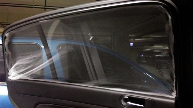

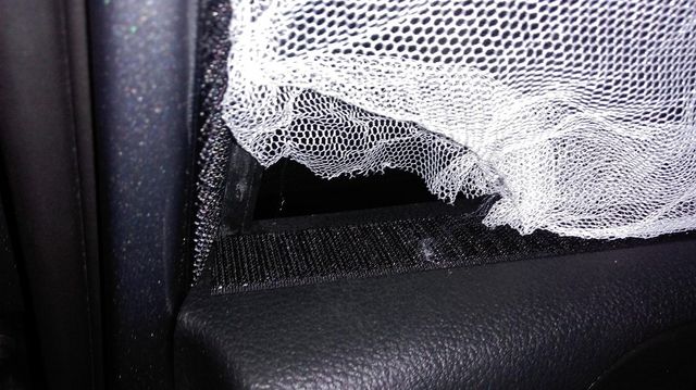

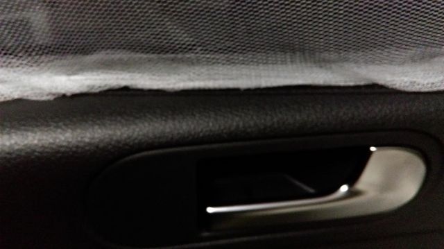

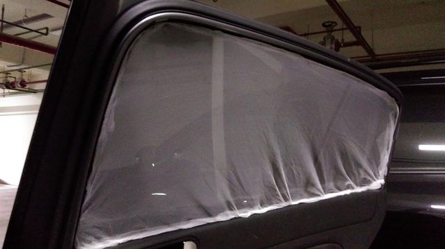

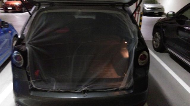

發表於 2015-8-21 13:10:27 | 顯示全部樓層
圖片分別為後座的兩邊窗戶及後行李箱門的大約使用方法,我人很懶,連剪刀都沒準備,直接用小刀切紗網及魔鬼沾,不太美觀但還算穏固,參考看吧!!
