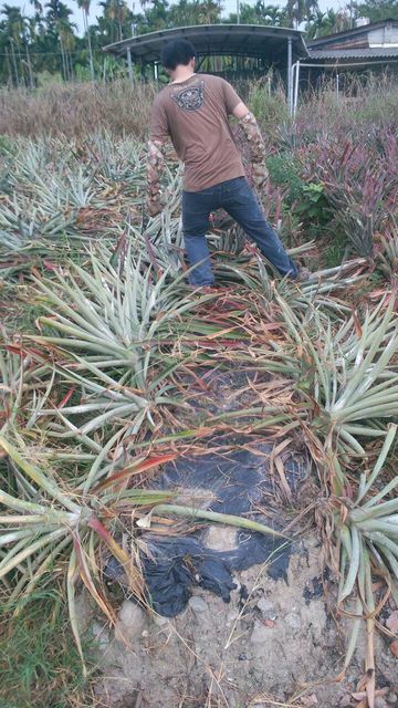

 樓主| 發表於 2015-5-11 09:36:47 | 顯示全部樓層
5/9約到5位大學生,以工讀的方式協助"踩鳯梨"
0330到達鳯梨田
0330~0510摸黑"踩鳯梨",每採2條(20米),就學生休息喝水,踩完65條(20米)的約6000棵鳯梨
0510~0700移除全部的塑膠布
天氣非常涼快,即使天亮了天氣還是陰陰的,加上人多好辦事,工作效率特別好,非常感謝這5位學生的幫忙,附上工作的照片,供大家參考

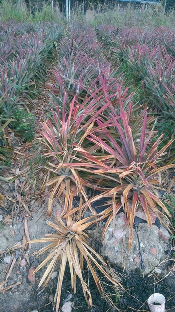

 樓主| 發表於 2015-5-11 09:40:08 | 顯示全部樓層
1鳯梨田原貎
2將鳯梨踩斷
