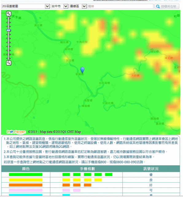

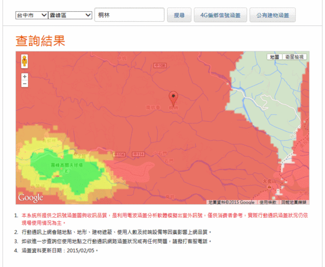

台中市 霧峰區 桐林
台灣大哥大,2G語音尚可,3G/3.5G有一點收訊-------紅色 1格 250kbps~1Mbps(收訊不穩)
中華電信 ,號稱2G語音有不錯的收訊
遠傳2G語音不在涵遢d圍,但4G有一點涵蓋r
台灣之星3G/4G則不算有涵蓋r
台灣大哥大3G/3.5G有一點收訊,
中華電信2G語音有涵?但3G/3.5G則沒有涵豪鴟銂L
