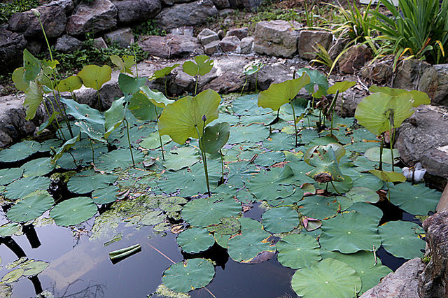

中間放三個大水缸
市面上有高有低的,視自己的美感與缸裡面想種的植物來決定大小
以風水上來說
三,是個吉數,屬陽
水缸不易漏水,偶爾補充即可,又達到風水上需要水的用途
不用二度施工,將來想換成其他形狀的缸,還可易手
美濃熱
養個荷花,裡面放魚,又給魚遮蔭也不生小蚊蟲

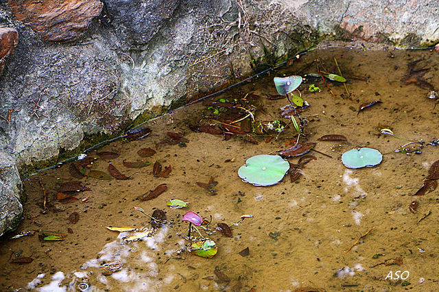

我記得...做景觀池大多要舖防水布,並不是只靠水泥...
沒用防水布也沒用水泥的生態池,這才比較高難度...
若只靠水泥,可用矽酸質補漏。因為只是正水壓防水,效果會很不錯!
只要在水泥上塗一層矽酸質即可! 若有裂縫,則要裂縫上加強塗矽酸質之後,再用加了矽酸質的水泥補裂縫。
水泥50KG約150-250元,但矽酸質比水泥貴多了!
必須水泥沒有裂縫或水泥很厚才能防水,但那麼一大片水泥,絕對會有裂縫!
而新舊水泥之間同樣有縫,同樣會滲水! 矽酸質的功能是與水泥反應,填補水泥之間的裂縫。
但可能還是按照一般景觀池的做法較好?
塑膠是萬年垃圾,只要沒被高溫日曬,沒被搓破...就不會漏水!
不過,水泥都已舖上去了,能否再舖防水布?我就不清楚了!
理論上,若已舖水泥,再來只要靠"細泥"就可補裂縫了!
若不想用矽酸質阻漏,應該只要把水裝滿+細土/黏土/水庫淤泥,讓池水混濁個幾天。
靠重力/水壓就可讓細泥自動塞住水泥間的空隙了!
可能目前你們家水池裡的水還太乾淨...
而水池下方已有些積泥,在水位退到那邊之後,就可以維持較久。(以後沒事也不能亂清積泥)

水還是一樣會漏,要再花錢請人弄又覺得有點浪費,
只能三不五時透過水管加水下去,或是有空一點就提著水桶去裝抽取的地下水來補給水
這個方法是對的
我的水池也是一樣 給錢之後 才發現水池會漏水
問商人如何解決? 辦法是有 當然還要花錢
我不想再花錢 只好想辦法
想到的辦法是 三不五時透過水管加水下去
我有做一個進水口 一個出水口(預防水滿 患濫成災)
後來拉條水管至進水口 開小小的水 給它一直流 一直流
久了 水泥的毛細孔就會被阻塞
現在 水池可以很自如的控制水
不能蓄水的水池
久了 就可以蓄水
右邊的排水孔 我有用網紗把水管網著
預防小魚 或葉子等雜物 賭塞水管
是否要花錢請人來重弄比較好?漏水問題就不要管他?
我建議 不用再花錢重弄 漏水問題就不要管他了
只要花錢買花來放 來種
看要直接放少酗g來種(我是用這種方法)
還是用花器裝花放在水裡皆可(比較可以變動)
