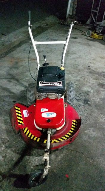

阿仁兄,這台是我現有僅存的一台自走式,佐藤 SRV 600,照片如下!
先前送回原廠檢修變速箱;前天送回來了,更換全新變速箱整顆!您參考看看,網路上也可找找資料
有興趣,再研究看看!規格如下:
引擎:川崎6馬FC180
機體尺寸:全長1895mm全寬840mm全高995mm
重量:85kg,割幅:600mm,直刃一枚、割草高度10-95mm,
行走速度(km/h):前進1速1.9,前進2速3.0,後退1速1.8
引擎形式:單汽缸直軸,空冷4行程汽油引擎
刈刃傳動方式:皮帶式傳動.
後輪:350-6
備註:方便掀起的皮帶貌O使維修,保養更方便.
操作影片→按我
