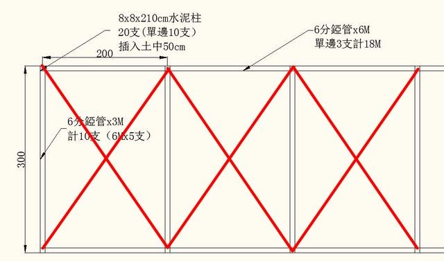

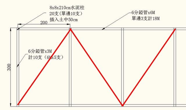

大部份的棚架都以方形的結構組合
但方形結構 強度比不上三角形
如果 費用允?用以下兩種結構
會比方形結構 強化很多 但會增加費用及架設人力
請參考

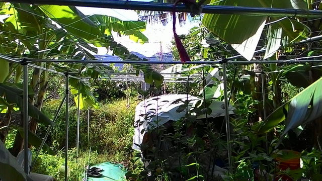

發表於 2015-7-8 19:18:51 | 顯示全部樓層
本帖最後由 陳青 於 2015-7-8 20:16 編輯
正好搭了一個2M(高入地30CM,實高170CM)X3MX6M的錏管鐵架,似乎滿穩固,用手搖它不怎麼搖動。
這鐵架上面拉鐵絲和尼龍網,準備讓木鱉子和絲瓜攀爬結果。
我這鐵架用6分錏管裁成2M立柱,1.5M立一根。
上面用4分錏管結合。
先用黑色膠帶綑綁固定(大約交叉各繞12~15圈),再用扎帶束緊加強固定。

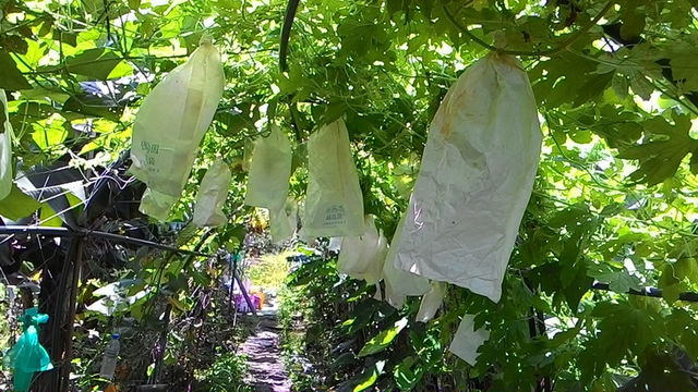

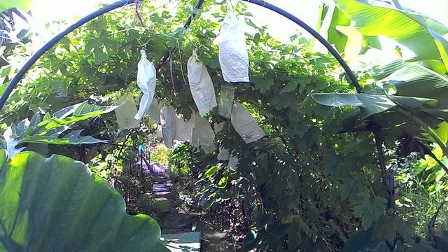

本帖最後由 陳青 於 2015-7-8 19:58 編輯
這是去年三月搭的PVC6分管絲瓜隧道,經歷過一個颱風,掛了很多蒲瓜、絲瓜、苦瓜、翼豆果子依舊不倒塌。
不倒的原因是我有用錏管打入地裡0.4~0.5M,和立柱用膠帶綁緊固定,加強立柱的強度。
有了這絲瓜隧道,不但結實累累,大熱天也有個庇蔭之處。
