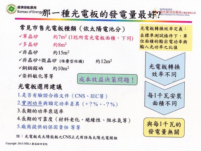

 樓主| 發表於 2015-7-27 09:17:38 | 顯示全部樓層
頭屋阿富 發表於 2015-7-24 19:56
目前主流的產品是250w或260w,一片板子的大小是1.639m*0.983m
這個我也知道, 1.6x1 M 260W 同面積 友達卻可達320W 足足多了23%的瓦數
因此在每戶面積有限下 這23%是很珍貴的
已成本來說友達這塊1KW 成本是約3萬 , 5KW 逆變器中國製的約16500(有防逆流功能 )
如果裝設5KW 每 KW不含支架成本約 3萬多塊錢
支架部分 鋁擠型4X4CM 1M 約120
因此約略估計 1KW 了不起2000塊錢 (平面部分)
鋁夾具一個也才台幣10塊有找 1KW 約要用到 8~10 個

 樓主| 發表於 2015-7-27 14:59:06 | 顯示全部樓層
pvesco168 發表於 2015-7-27 14:19
友達目前320板子究竟符不符合投資報酬,,算一算就知道囉,,
我只知道 目前買的到的轉換效率最高的就是這塊
且友達的東西 就跟他的電視面板一樣 一定是高於業界的標準
不管是面積還是轉換效率 市面上250W板子售價從5千多到7千都有人賣
假設抓6000好了.....
250W 如果1KW 需要四塊==>NT24000
而320W 只需要3塊 ==> NT28500
但是1KW裝設面積就多了33% , 同時效率也比250W 平均約17%多3%以上
同樣裝設10KW 約差了NT45000 , 如果只是算成本當然是 250W佔優勢
但是如果你家樓頂 或是露營車 極其有限的面積想多發一點電
我認為還是選高效率的板子佔優勢

發表於 2015-7-29 10:45:21 | 顯示全部樓層
bommy 發表於 2015-7-27 14:59
且友達的東西 就跟他的電視面板一樣 一定是高於業界的標準 ...
==如是這樣的考量,,你的說法是正確的喔,,
