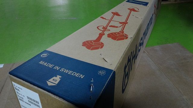

發表於 2015-8-6 11:11:13 | 顯示全部樓層
本帖最後由 shachi 於 2015-8-15 11:35 編輯
fjghrutyvmbn 發表於 2015-8-5 09:08
您好,
我的意思是,為何日本、台灣的軟管背負式的引擎,不做這種油膜式吸油,油桶在下的?聽起來,這種 ...
哈囉!
台灣也是有些歐美款的割草機可選擇,但都是肩掛式的割草機,軟管割草機似乎只有亞洲在使用!
就像幾位大哥說的,由於安規問題,在歐洲只有膜片式的可以做販售,因機身在操作時做360度旋轉不會有問題~
這邊有瑞典製造的Husqvarna肩掛式硬管割草機,應該就是歐美市場的機種!
