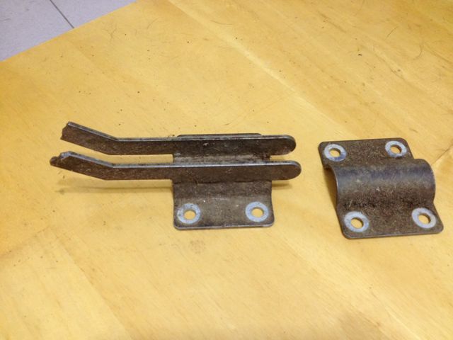

另外第一代省力割
有零件故障了須要零件
忙煩幫我處理
謝謝
(一起寄就可以了.不急著用)

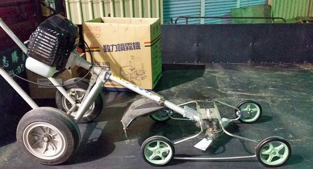

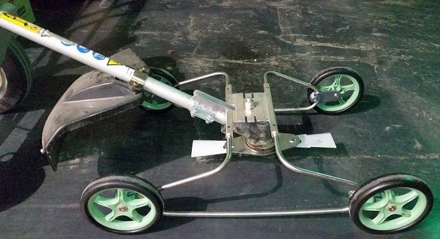

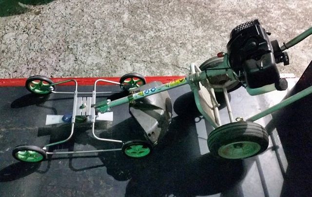

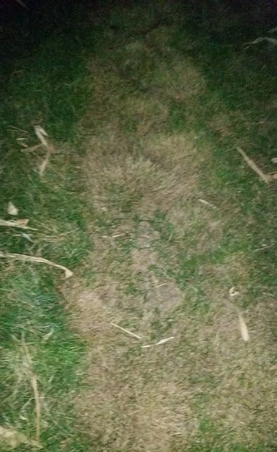

發表於 2015-10-31 00:59:59 | 顯示全部樓層
本帖最後由 闊嘴 於 2015-10-31 19:08 編輯

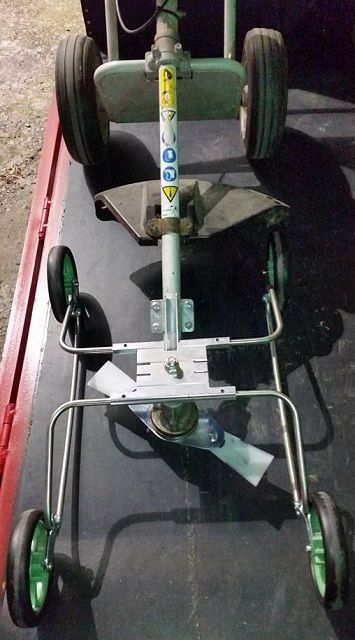

前兩天,跑了趟苑裡,始得知鄭兄剛剛大病痊癒出院在家;沒得偷閒,跟嫂夫人拚老命在搞「家庭代工」
所謂家庭代工,就是未來準備上市的軟式割草刀啦!未經奉核,斗膽貼文,用意就是請所有Home友
稍安勿躁;以鄭兄的雞龜個性,還沒把雞絲頭搞到零缺點前,我相信他是不會輕率推出的!
所以,好酒沉甕底,再等一下,絕對值得啦!

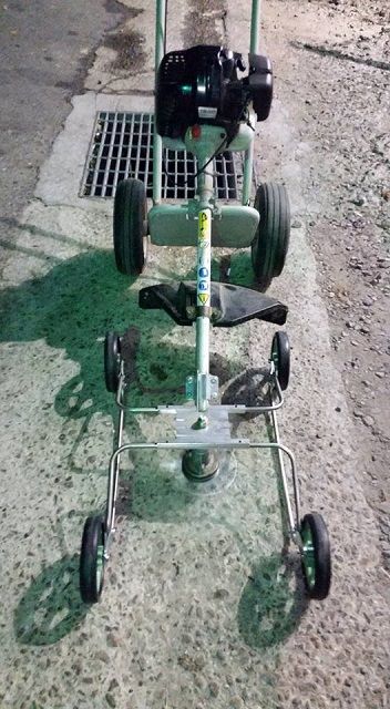

另外,拜路過之便,加上威脅與恐嚇下,僥倖從鄭兄家門口垃圾桶旁撿到幾片
今天特地組裝在我的大雄一號上面,拿來測試難纏的台北草;喔,傑克,真是太奇妙囉!
比較使用過各式各樣的武器裝備裡(牛筋束、一字刀、三齒刀、圓盤刀)來做比較
這副軟式割草刀,可以直接就在植草磚上把令人賭爛的台北草,切削到令人歡呼的程度
礙於天色昏暗,手機電力不足,我只試拍幾張,供各位參考!( 太好用啦!)

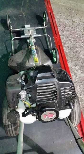

測試機具→大雄一號 ( 用現成車架+日本三菱TB50+省力割+輔助輪+軟式割草刀自行組裝而成 )很威吧!

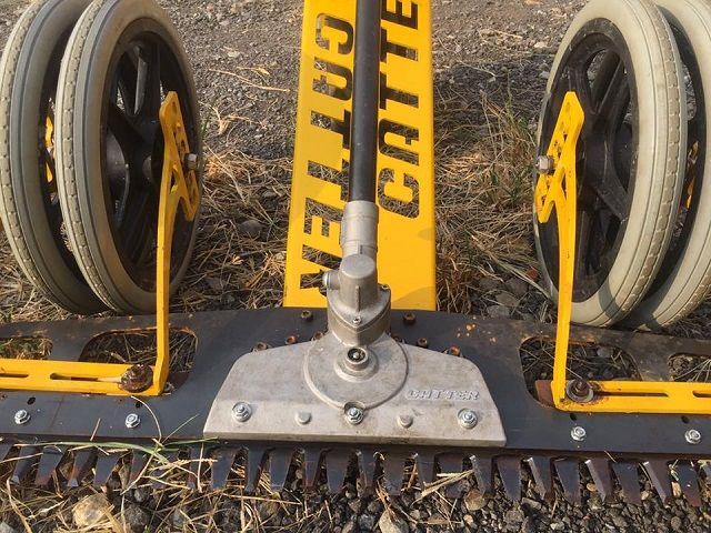

我直覺,軟式割草刀應該會比這種新組合(類似籬笆剪),更威更犀利!(籬笆剪刀片似乎不適合拿來割草用)
夜色昏暗,偷割一小段大田僑門口植草磚上的台北草!刀過草落,絕不拖泥帶水;夠犀利!
這副軟式割草刀,後續還要測試密密麻麻的長草,真是滿懷期待啊!(從此割草不必怕石頭、氬管囉)
