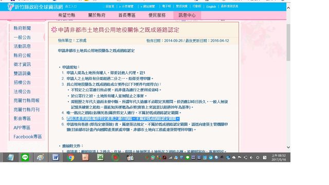

發表於 2017-5-16 08:56:48 | 顯示全部樓層
本帖最後由 pascal_liou 於 2017-5-16 08:59 編輯
笨羊 發表於 2015-8-7 09:45
有關既成道路和既成農路的法律:
一. 無所有權人可依據「時效取得」民法上的「公用通行地役權」
請問 依 新竹縣" 申請非都市土地具公用地役關係之既成道路認定"之˙第5條規定"農路及產業道路屬供特定產業之通行道路,不屬於既成道路認定範圍。",就表示農路與產業道路因是特定用途,所以不是既成道路,
若該農路/產業道路,是任何人都可進出,與400號解釋令,是否有衝突?
新竹縣市認為 是"特定產業用途",以目的或用途來判斷是否非特定,
或 不限制就是非特定公眾,如旅館是大家都可去是非特定,俱樂部是會員才可去,所以是特定,封閉社區內道路是只有社區內住户能進出,所以是特定公眾
20

發表於 2017-5-16 11:25:42 | 顯示全部樓層
本帖最後由 yuank 於 2017-5-16 14:06 編輯
pascal_liou 發表於 2017-5-16 08:56
請問 依 新竹縣" 申請非都市土地具公用地役關係之既成道路認定"之˙第5條規定"農路及產業道路屬供特定產 ...
http://www.hsinchu.gov.tw/zh-tw/Event/AnnouncementDetail/47387
補上網址
1.那個申請,限於「所有權人」。   自己申請自己的土地認定為既成道路?這基本上是非常罕見了。
   還不如直接捐贈給政府,還能抵稅或拿扣除額。
2.萬一,所有權人要申請自己的農路認定為既成道路,依那個辦法不給申請。
   所有權人可能只能透過訴訟--確認公用地役關係存在。
   到法院去,是不是具公用地役關係之既成道路,仍是要依釋字400  (不論使用目的,農路等等);
   只是如果要跟縣府申請認定,要依照那個公告。
3.其他人?  實務見解認為其他公眾沒有請求認定既成道路的權利。
   換句話說,這只能由縣市政府發動,其他人頂多只能陳情。
