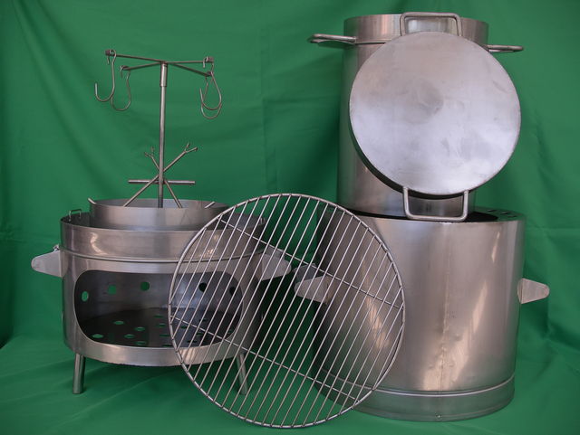

發表於 2015-9-22 16:59:50 | 顯示全部樓層
2home 發表於 2015-8-23 08:02
有看到內部了,很高明的設計,原本想這煙如何排出,會不會造成煙燻食材變黑的問題,後來發現是隔層設計,整個隔層 ...
這爐的設計可說已是登峰造極之作了。與此設計頗有異曲同工之妙。
看圖拆解其高明之處主要有兩個部分,
1. 採用直火取代傳統麵包窯的間火設計,好處是熱效率高,馬上就可以升溫到窯烤的工作溫度。缺點是火侯不容易控制,但下方的石頭是絕妙設計,若要更理想就是把四面都能採用隔熱層(可用石頭或粘土牆)則或許能有傳統麵包窯的效果?
2. 下面的火爐設計類似火箭爐,尤其頂部加長的煙囪有一定的煙囪效應。
實際使用效果如何?期待板主分解&分享了!

發表於 2015-12-15 22:11:25 | 顯示全部樓層
看起來,火箭爐可以單獨使用,也可以與上面的烤箱合體變成烤爐,不知道有沒有誤解?烤箱的內部尺寸?好像不能烤一整隻雞呢?

 樓主| 發表於 2015-12-16 10:34:35 | 顯示全部樓層
藍果子 發表於 2015-12-15 22:11
看起來,火箭爐可以單獨使用,也可以與上面的烤箱合體變成烤爐,不知道有沒有誤解?烤箱的內部尺寸?好像不能烤一 ...
可以單獨使用
也可以與上面的烤箱合體變成烤爐,
是的

 樓主| 發表於 2015-12-18 14:52:48 | 顯示全部樓層
asd1239247 發表於 2015-12-18 12:12
看來很勇! 不知上面可當煎爐炒菜煎肉用嗎? 帳篷內呢?
這個是專業的烤爐是雙層設計 不會直接和火接觸
煎爐直接用火接觸炒菜煎肉 設計上就不同
下層的火箭爐可分開,放上炒菜鍋煎肉鍋等等
在帳篷內  燒火 ?   沒這樣用過  不太好吧
