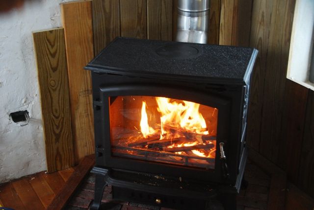

我家客廳也大約10-15坪
選擇鑄鐵壁爐尺寸約(長55cm寬80cm高80cm簡約型)
就足夠讓一室溫暖,又不太耗費過多燃燒木柴
其實我認為壁爐穢韘鼽m&排煙管位置設計
才是保持壁爐溫度熱效能關鍵
我個人心得
1.壁爐應放置樓高(天花板高)<3.5m位置處
  不要放置挑高區(熱能無法水平擴散,熱能都會上升到挑高區屋頂)
2.排煙管勿太早穿牆轉彎除影響排煙順暢(熱上昇吸力)
  煙管也是壁爐散發溫度熱效能關鍵
3.壁爐後方牆面要隔熱保護(以耐熱材料抵檔高溫龜裂)
  即使是水泥牆也無法抵抗高溫變化產生龜裂
  我自己以牆壁:南方松板材,底部:文化石磚
  作為隔熱保護
提供個人使用心得僅供參考~~

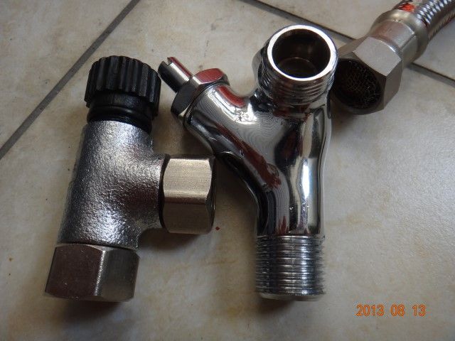

我目前看到的鑄鐵壁爐說真的..不太像是完全一體成型的
因為感覺上角度很多..這樣要作模成本應該不低
所以看起來比較看箱體和上下底是分別作好在合起來的可能性高
這樣是方便組裝而已,並沒有太多問題!
一個幾百公斤的壁爐,有些區域可能堆高機都進不去,為了避免這樣的窘境,組裝會比一體成形好!
更別提到有些人進門前還有階梯!
或者是說,一體成形的內部不好做細部修整,在出廠後煙囪部分很可能都是坑疤!
開模問題倒是還好,因為這不是用鐵模,而是灌漿澆鑄後敲模!
如果將有些銅製閥門拿起來看,就會看到所謂的坑疤;不是不願意做細部修整,而是大多數水閥安裝後沒人管內部的坑疤!
這兩個就是了!特別是右邊亮的那個,大多數都不會修整,畢竟使用者只要看到安裝完成後的外觀!
很多高級淋浴水龍頭裡頭也是很原始的!但標榜精工!使用者看不到~整個全拆以後才會看到!
