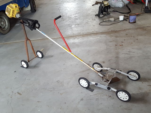

側掛式割草機改裝手推式割草機~~~只花575元

如果您那台割草機就如圖片上頭的那台的話,那麼會需要用到一個離合器總成(因為原來的離合器與桿是可以翻轉的型式,這型式昀沒有短桿),加上一支操作桿與裡頭的內芯。
怎麼說規格?如果可以找到游標尺就用游標尺量,沒有的話比較精確的就拿兩塊三角板或是類似的,主要是夾出那個桿子的直徑,通常只有兩種規格,26mm或是28mm;然後想辦法將割草機頭拆下來(其實很簡單,通常是拆兩粒鏍絲而已),然後就可以看到內芯了,數一下是7齒或是9齒的。標準規格應該是用26mm桿子配9齒的內芯,但還是看了比較保險。到內地去就是去找那個規格XX長度的操作桿與內芯,以及配合的離合器總成。

 樓主| 發表於 2015-8-30 13:40:15 | 顯示全部樓層
smhu 發表於 2015-8-30 12:31
如果您那台割草機就如圖片上頭的那台的話,那麼會需要用到一個離合器總成(因為原來的離合器與桿是可以翻轉 ...
謝謝大大不厭其煩解說
大部分我聽得懂
可是----"離合器總成" 不知道是什麼?
大陸人都怎麼叫這個東西?

發表於 2015-8-30 14:36:10 | 顯示全部樓層
這樣的組裝結構再稍微修改一下應該還可以吧

 樓主| 發表於 2015-8-30 14:54:40 | 顯示全部樓層
jheng168 發表於 2015-8-30 14:36
果然是高人出手 不同凡響!
佩服您的設計改造功力!
請問這樣機器是用推的? 還是也需要把機器側掛在身上?

發表於 2015-8-30 15:38:56 | 顯示全部樓層
梅姬 發表於 2015-8-30 14:54
果然是高人出手 不同凡響!
佩服您的設計改造功力!
請問這樣機器是用推的? 還是也需要把機器側掛在身上 ...
我的最好的構想是把硬管割草機的前後組輔助輪改成快拆卸式  看地形的狀況 在平地2組輔助輪全裝 就變成推式割草機 完全不用背   若地形稍有不平 把後組引擎下方輔助輪拆掉 變成半推半側背式割草機搭配輔助桿移動也較輕便 因前方輔助輪總重量只有1.3公斤  若再遇到更崎嶇地形或田埂不適用輔助輪 可全部拆掉輔助輪變成側背式硬管割草機  一機三用
