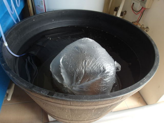

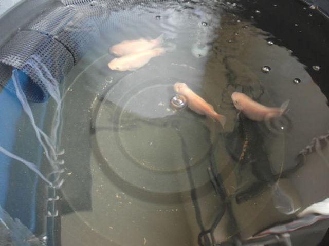

養魚的人都知道,要養好魚首先必須養好水,除了用自來水必須注意曝曬3天去除自來水中的氯氣外,重要的是要在要養魚的水中需培養出硝化菌,硝化菌是很多種茵類的統稱,主要孕峖b於可將魚蝦排泄物及殘餌所產生的氨經由硝化作用轉變成亞硝酸盬,再將亞硝酸盬轉化為硝酸盬,氨及亞硝酸鹽對魚蝦而言是會致命的,而轉化為硝酸盬後對魚類的傷害已降為很低,而硝酸盬正好是種菜時很不錯的營養來源,這也就是魚菜共生的基本原理,一開始的水槽的水中並沒有硝化菌,但它存在我們四週,當環璄形成並有食物(氨),它就會自然產生,比喻的話就像是蒼蠅存在著但乾淨的地方很少出現(沒食物),一旦有腐肉出現時會很快吸引大量蒼蠅聚集的道理一樣,祗是它的長成速度極慢,所以要有耐性或加入額外的人工培育的硝化茵,不然在水中無硝化菌或菌數不足的前提下,一下放太多魚就會在硝化菌還沒培養出來前,讓水中氨含量過高,沒兩下子整池水就報銷,魚也就掛了,所以在系統建置完運作測試兼除氯完成後,我從樓下小型魚菜共生槽中選了4隻勇敢的紅尼羅,由它們擔任開路先鋒
樓下是密閉空間溫度較高,拿到空曠的頂樓還是先適應溫度吧
放入池子前先到調適池泡泡澡殺個菌,別把不好的菌帶進新池了......
洗完澎澎就入住豪宅了.....

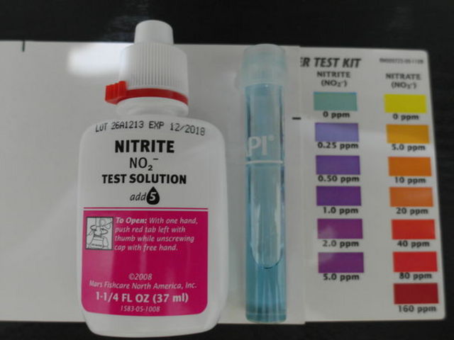

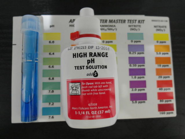

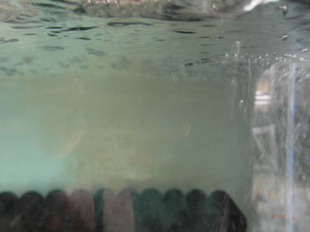

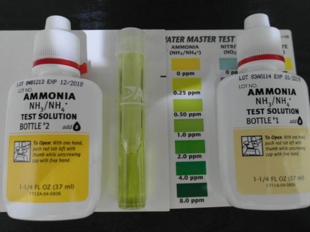

本來以為放幾隻魚慢慢養硝化菌自然會形成,但水槽放水運轉近10天了,最近每2天就用淡水魚博士測水質一次,已測了3次,結果皆相同,讓人很失望
NH3.4阿摩尼亞測試
阿摩尼亞約0.5PPM(微量)
NO2亞硝酸測試
亞硝酸鹽接近0 PPM
NO3硝酸鹽測
硝酸鹽接近0 PPM
PH測試
PH值約為8
上面所測得數據顯示,再這樣養水下去,我訂的蝦苗等我水養好領回時,怕已經成為大龍蝦了,請教專業人士的意見後,才知道因為2個1.5噸的水槽,水體過大如要等自然生成益菌恐耗時過久,建議直接添加硝化菌幫助養水,看著沒起色的水質數據和期待早點看到蝦苗在水中成長,上網找了半天,因為很多包裝的硝化菌其實在買回來時早已失效,原因有很多,真的很怕買錯,結果很巧的看到有人推薦台灣自製的硝化菌,這家水滋源生物科技有限公司還獲選102年度中小企業創新育成中心亮點企業,因為它們沒有通路,就祇能打公司的電話訂貨,詢問結果為5公升裝水大王,一瓶750含運,也請教公司服務人員,水大王和水的比例為75cc配1噸水,二話不說就訂了,這個價錢真的很便宜....^^,今天貨就到了

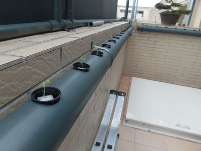

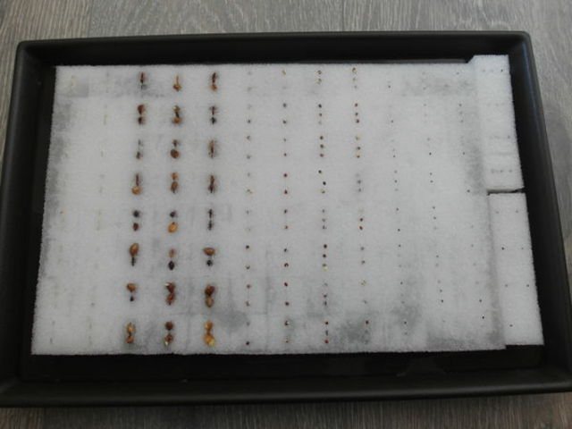

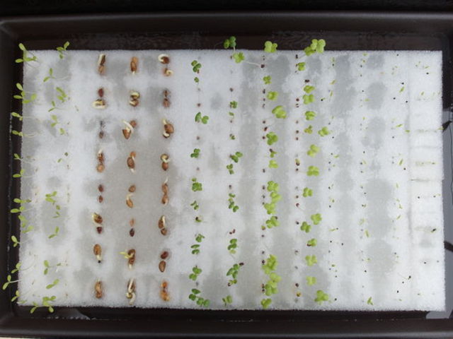

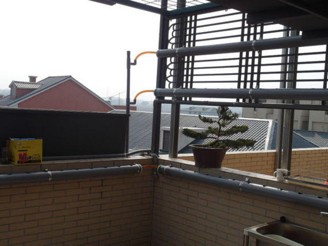

頂樓的魚菜共生因為屋頂設計為斜瓦式,所以真的能用來種菜的空間相當有限,為使種出的菜真的夠家人自給自足,除了4個大型種菜盆外,又在可利用的牆邊加裝4支水耕管,可多種61株水耕蔬菜.....^^
上網看了一下如何水耕,順便買了水耕用白綿和各式蔬菜種子,因為自己種所以挑了很多市場看不到的外國進口蔬菜種子,將來種出來送親朋好友或自己吃才夠特別.......^^

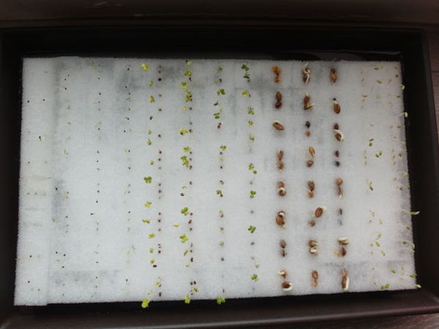

接著試試種子培育

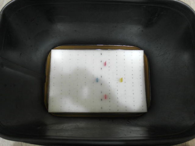

由左至右為半結球萵苣、蕹菜、日本壬生菜及莧菜種子,依所標示發芽率決定種子放置數量,至少一塊綿要長出一株是基本目標啦,種子發芽怕光,我用釣魚的誘餌桶裝剛好.....
為了怕太多種類,插個小標籤才不會搞混了,各類種子發芽時間略有不同,不過都約在3至5天

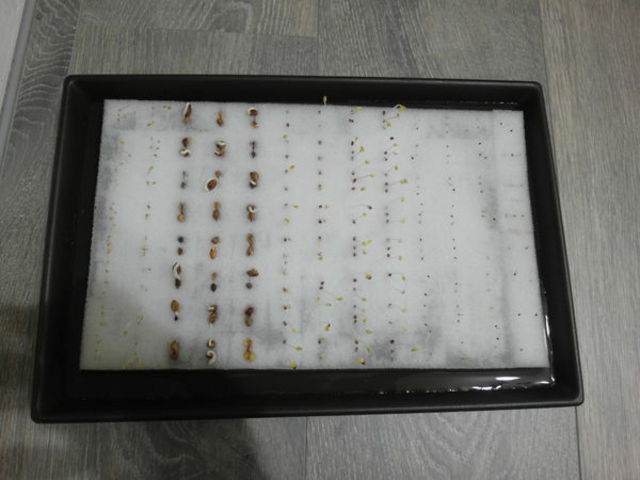

隔天就有些已經有發芽的跡象了 .......^^
2天就很明顯的很多芽都明顯冒出頭了 .......^^
3天時的樣子.....真令人期待

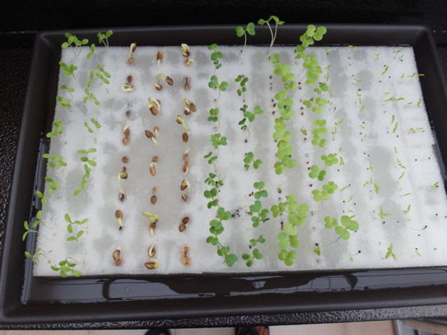

4天時已經長的很完整了,看了相關資料,幼苗長到一定時要充分日照,不然會徒長,徒長的話就差不多要報銷了,所以由室內移至室外
5天時成長情形,為避免相互影響成長空間,移至栽培盆中放入水耕管
看來幼苗培養很容易,包裝標示的發芽率很保守,大多都寫35%,但我看好像每顆都長出來了,看來以後不用去買苗了.....^^,但這批種子比較可憐的是,水裡魚剛放,水中沒硝化菌也沒硝酸盬,意思就是這些植物並沒有什麼養分來源,不過這也是養水很重要的一部分,希望它們能長的好,加油

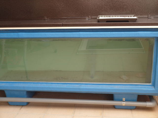

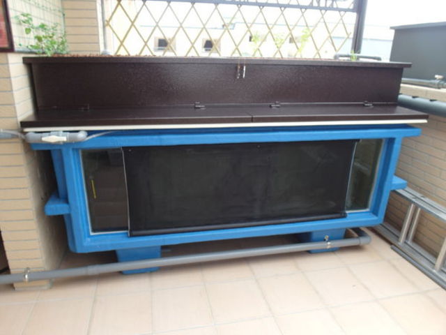

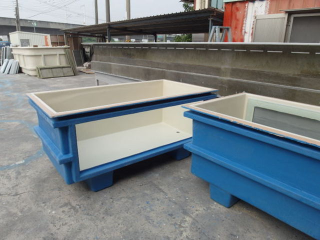

scatliu大大您指的是這兩個1.5噸的玻璃纖維養殖槽嗎?這是我上網找了很久,最後在高雄訂製的,它的材質和遊艇的材料一樣,所以正常使用下幾十年都不會壞,其次它很堅固,因為厚度也夠,我在養殖槽上方放的菜盆是一噸以上的不鏽剛盆,我常在上面行走,非常堅固,我有比過價,以同噸位而言它的價格比別家貴一點,但它的厚度和堅固及售後服務很好,而且就我所知,台灣近年來玩魚菜共生比較有名的大型系統用的槽,也大多是向它們買的,全部用玻璃纖維做成的是基本款,我的有一面做成整面玻璃(厚度1cm),公司名稱為晉弘強化塑膠,至於您問的價錢因為買了近一年了,我祇記的基本款好像不到一萬,加玻璃貴上釵h(前述皆不含運),真的有興趣請上網找它們的電話自己問比較清楚。
外牆上掛的菜盆是不鏽剛做的,那是因為家中樓頂可日曬空間嚴重不足的變通方式,一開始也考慮到安全問題,請鐵工來做過評估,看似很大的菜盆因內部發泡鍊石很輕,所以整體重量當初有算過大約連水不超過600公斤,但是,自己也是有點擔心,尤其房子老了後會不會有問題,所以如果您的頂樓空間夠,當然不建議透空掛在牆上。

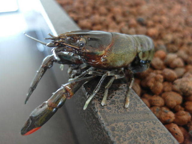

澳洲淡水龍蝦苗入水

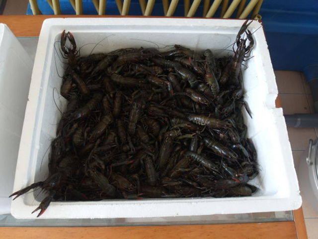

很多人養殖環境及硬體一旦建置完成,養水同時都會忍不住想快點把魚放入水中的衝動,我也不例外,一直在想要養什麼好,看很多人養錦鯉或吳郭魚,但我想要特別點的,感覺家中養龍蝦也不錯,送禮自用兩相宜,就訂了300隻7公分的苗,不過因為晚了一個半月才去拿,變成10公分的,分裝在兩個保麗隆盒,為使它們冷靜點減少運送過程中的損傷,還每箱放了一個結冰的保特瓶降溫,老板給我參觀了他們的養殖場,強調除了苦茶粕消毒和碳酸鈣增加蝦子脫殼所需鈣質外,他們是完全不下任何藥的,純天然的養殖,並提醒我蝦子彼此會殘食,雖少有疾病但因蝦脫殼時易被同類殘食,因此,能養出5成的成果(150隻)就不錯了。
經過一個小時的搬運,打開時個個生龍活虎,為避免一次倒下池中傷了蝦子,也想確認數量及每隻蝦的健康狀況,就用烤肉夾一隻一隻夾著放入水中,99%活力都很不錯
可能對新環境有些不習慣,一入水個個都找蝦屋躲了起來......嗯,很好,沒有白費我一番心血製作豪宅 .......@@
第一箱(右邊)比較大裝有約200隻蝦,第二箱約有百餘隻,共300隻多一點點
第一天掛了約10隻蝦,大小皆有,仔細觀察,其實大部分掛了的蝦有殼保護,也祇有少數一兩隻是要脫殼或剛脫完殼而被殘食的,所以除了較軟的部位被啃食外,整體都很完整,感覺它們殘食目的不是要真的吃,祇是單純要對方的命而已,看了相闗的介紹,可能是因為脫殼時蝦體有散發出特殊的腥味,所以易引來攻擊,至於大部分硬殼往生蝦,個人研判是本身健康狀況出問題,對新環境不適應或膽子較小受驚嚇而死的.......一定要找出原因來降低蝦子折損,不然一天十來隻,一個月就全軍覆沒了啦........
遺體觀察........還蠻有型的說,掛了的蝦沒什麼外傷,請教蝦場老板答覆,為避免影響水質,更為了避免蝦吃慣了蝦後更會殘食同類,應撈起不可留在池底當食物

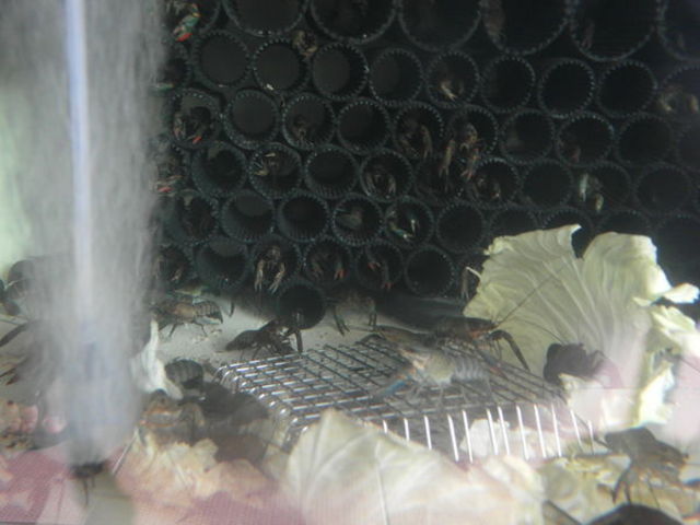

接連兩三天也是,每天約往生10隻左右,讓人有些難過,真的是殘食嗎?還是有其它原因呢?水一開始怕它們脫不了殼,依蝦場建議比例灑入碳酸鈣,也有定期餵食,有點傷腦筋呢?還是空間小了,所以它們自動減少住戶????,為此,決定興建些住宅讓它們增加居住空間

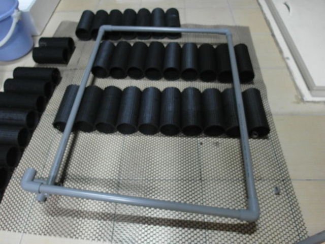

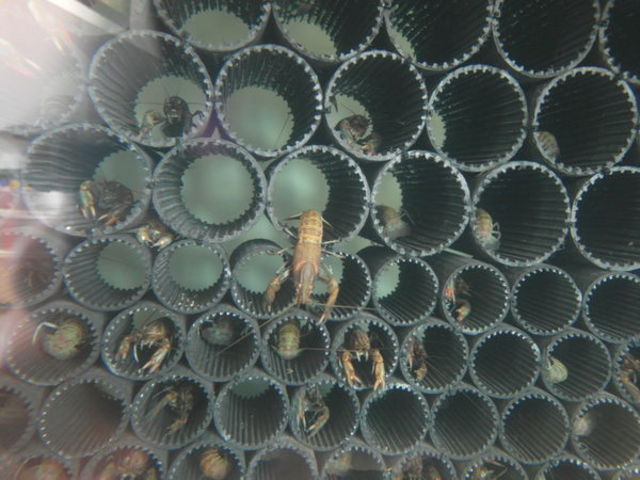

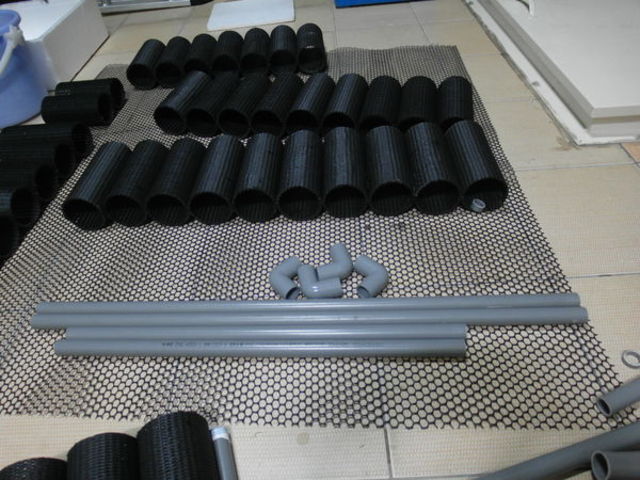

四分管四隻、四個L型彎管、塑膠網一片,預劃將另一缸隔一半給龍蝦住(移出約60隻蝦),並放入網管(蝦屋)
水管組合後用束帶把塑膠網束在水管上即完成,為了順利沈入水中,水管需用電鑽鑽孔以利水流入管中排出空氣
完成後已完全將蝦與魚隔離,右方飼養紅尼羅8隻
紅尼羅很活潑的游著........

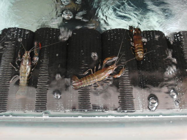

經移出60隻蝦後,缸內扣除不幸陣亡蝦約30餘隻,尚剩200餘隻,空間確實明顯增加釵h,第四天至第八天,除脫殼到一半被攻擊掛了2隻,沒有新增異常往生數,看來蝦子們適應了新家,因為蝦子怕光,為了讓它們有更好的居住環境,以黑色細孔防蚊網製作遮簾,經兩天測試,蝦子連白天的活動力和食慾都大增,快吃快拉,這樣我的菜也可以長的更好.........加油
