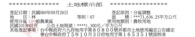

 樓主| 發表於 2015-10-13 20:26:56 | 顯示全部樓層
本帖最後由 all600 於 2015-10-13 20:30 編輯
chen1969 發表於 2015-10-13 20:23
你寫一般農業區,農牧用地;又寫山坡地地型。我看的有點不是很清楚。
是不是山坡地保育區農牧用地呢?
如 ...
地籍謄本的區分是 一般農業區,農牧用地, 只是地面是有些坡度的地形
會不會因地目是林,所以被禁止砍伐?
