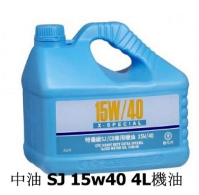

我買國光牌 特優SJ機油15W/40
一桶4L  400元.
用在2.2柴油廂型車+機車+4行程割草機.
都沒問題.
