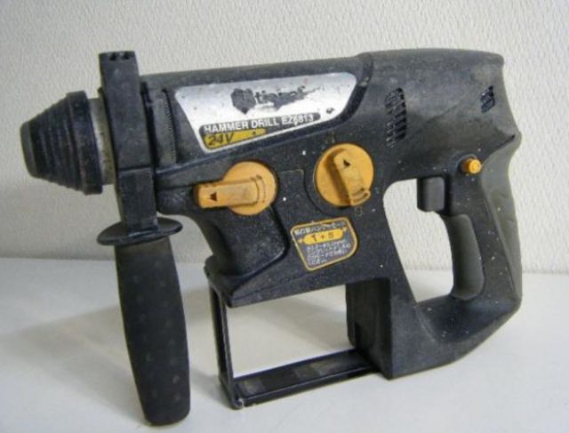

發表於 2015-11-10 23:41:00 | 顯示全部樓層
本帖最後由 姜姜好 於 2015-11-10 23:47 編輯
國際  24 V  4溝 震動 電鑽 是否夠力  ?
若使用最傳統  先用 較短圓鐵 .焊一把手 .3 磅鐵鎚 敲下 先引孔.  拔出後 再 換 鐵管插入

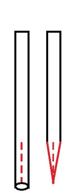

發表於 2015-11-11 00:49:08 | 顯示全部樓層
tsou4 發表於 2015-11-10 23:07
是啊 賣家說原來是鑽木頭的 但是我的情形是都是鑽土 少部分才有石頭 也是需要考慮之一呀
一吋氬管或竹枝,既然是用在一般土質,建議不需要那麼搞剛!
直接拿一吋消防管,將前端切個缺口並用鐵鎚敲到平
也就是變成尖錐狀,這樣直接拿來當引孔即可!
花費少少,也不須擔心主力機器設備因為亂搞而故障!

 樓主| 發表於 2015-11-11 08:53:32 | 顯示全部樓層
姜姜好 發表於 2015-11-10 23:41
哇!這支電鑽看起來真讚 其實我看影片用電鑽挖洞看起來不費力 這支也許可以喔
前輩說的用圓管敲打就類似這種的 我是想簡單省力
但是我擔心比較硬的底土下不去就囧了
http://goods.ruten.com.tw/item/show?21508499017174
