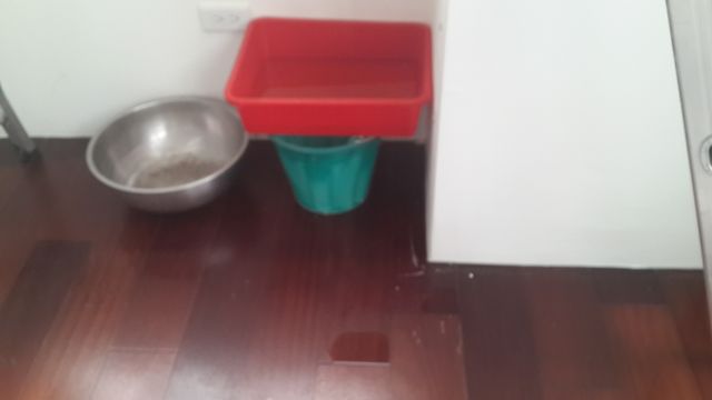

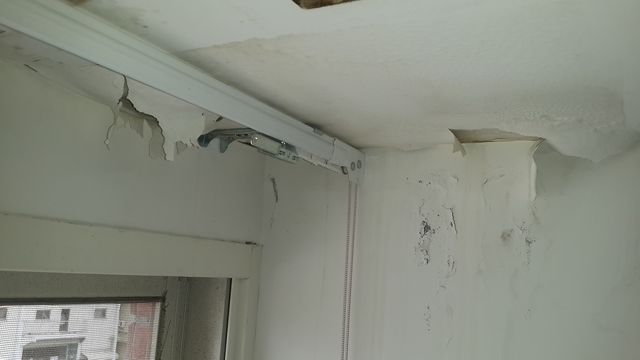

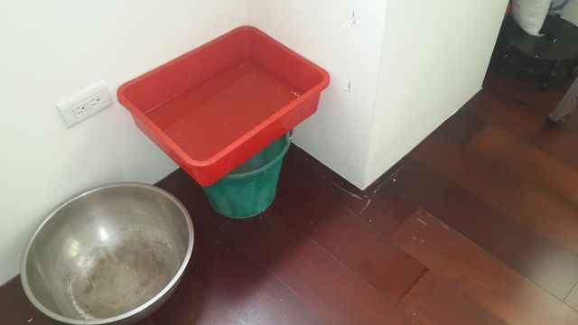

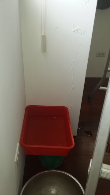

發表於 2015-5-27 12:29:52 | 顯示全部樓層
本帖最後由 jzd6466273 於 2015-6-25 11:33 編輯

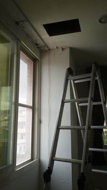

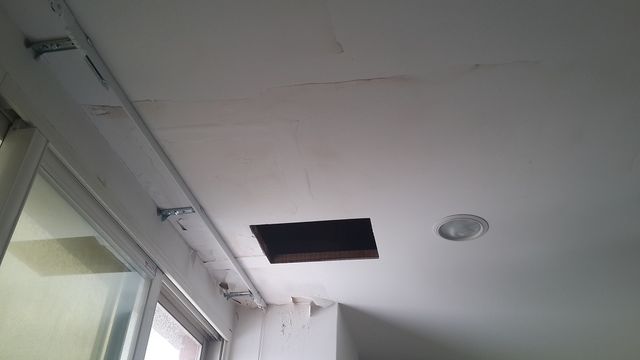

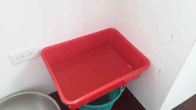

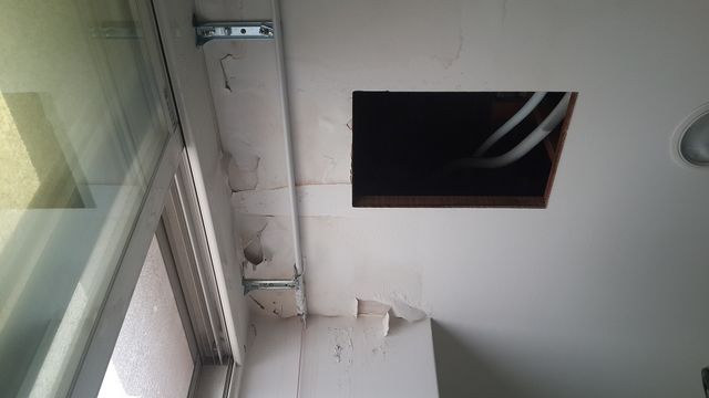

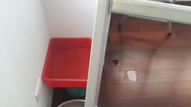

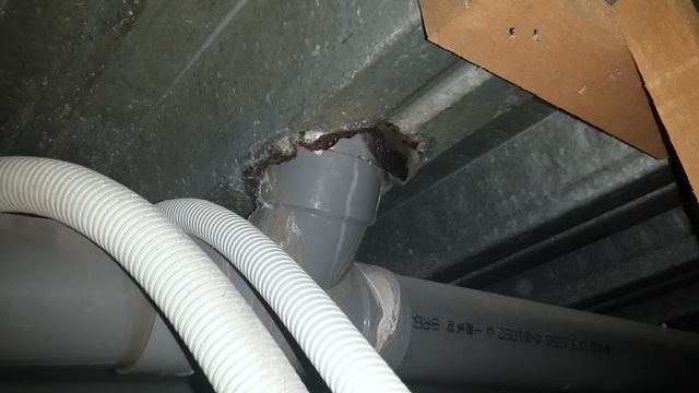

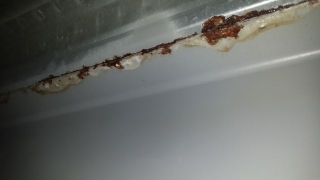

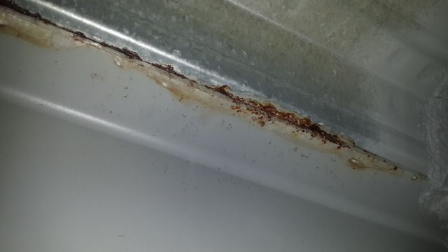

中部連日豪雨不斷,天花板又開始漏水了!!!!也越來越嚴重,因為訴訟中,現在想修也不是,不修也不是。。實在是忍無可忍及萬般無奈,一想到新房子入宅後就是這付德性,真的很心痛........... 營建商!!  你有在看嗎?? 良心還有嗎?? 這就是當初你跟我簽約時,你大言不殘所說的(終身保固)嗎??

發表於 2015-5-27 13:36:28 | 顯示全部樓層
jzd6466273 發表於 2015-5-27 12:29
中部連日豪雨,天花板又開始漏水了!!!!也越來越嚴重了........... 董ㄟ!!  你有在看嗎?? 良心還在嗎??
哇咧,
不是說鋼構屋不會有壁癌嗎?
那這樣當初就有 RC 就好了,
幹麼花大錢當冤大頭.
  每家鋼構廠來解說時,
都說自家蓋的鋼構屋不會有壁癌,
其實不然囉,工法品質沒控管,
只要漏水就會有壁癌嗎?

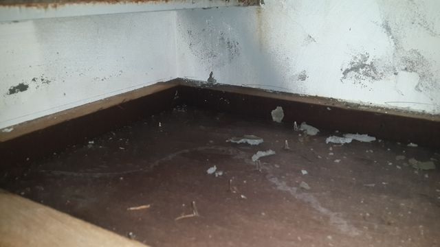

發表於 2015-5-27 20:20:41 | 顯示全部樓層
chunyou 發表於 2015-5-27 13:36
哇咧,
不是說鋼構屋不會有壁癌嗎?
那這樣當初就有 RC 就好了,

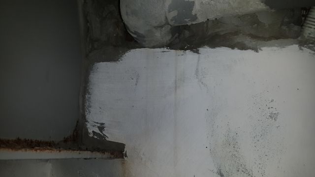

這好像是溼式鋼構 也就是鋼網牆+灌漿,所以還是有混凝土,若是沒處理好,會有壁癌。(我個人猜,不確定)
不過這案件deck板開孔這樣開有點粗糙,我的是先開一個四方孔,然後做一個白鐵四方盒,再挖管,這樣灌地板時,漿會填滿這個四方盒,管四周也都填很滿,將來要做防水時也會更確實。

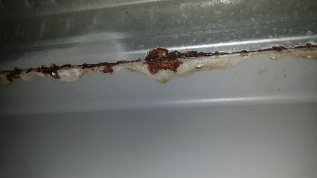

發表於 2015-5-28 22:05:27 | 顯示全部樓層
本帖最後由 copy 於 2015-5-28 22:07 編輯
jzd6466273 發表於 2015-5-27 13:09
結果約要在等2個月以上, 但老天可就沒那麼好商量了, 祂想下雨就下.........!!!
天花板上是樓承鋼板平屋頂?

發表於 2015-5-28 23:10:58 | 顯示全部樓層
本帖最後由 jzd6466273 於 2015-11-3 18:13 編輯
copy 發表於 2015-5-28 22:05
天花板上是樓承鋼板平屋頂?
影片沒登入google youtube沒法看,您有設權限.
沒錯..是樓承鋼板.........!!!!!
