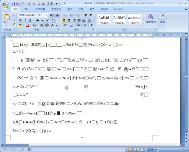

請教 pdf 檔字型取代

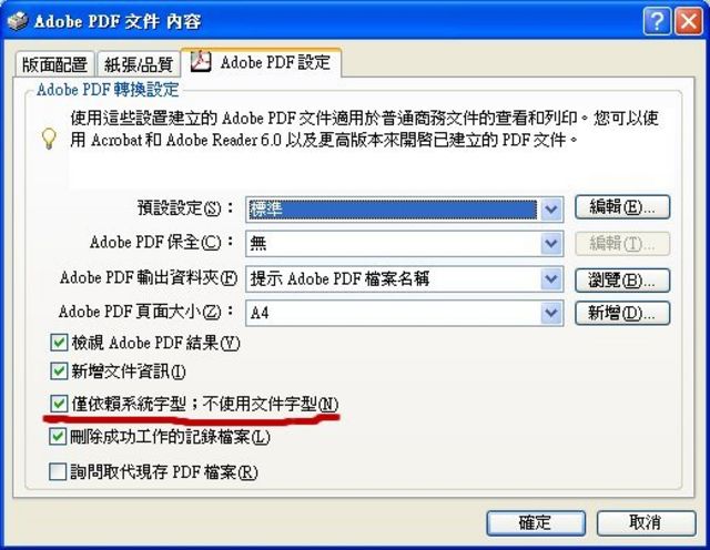

 樓主| 發表於 2015-12-7 12:26:51 | 顯示全部樓層
copy 發表於 2015-12-7 10:50
pdf不是創作軟體,文件皆是轉過來的.
除了向量軟體轉過曲線的文字之外,複製貼上應無問題.
所以,您的狀況在 ...
勾選僅依賴系統字型,不使用文件字型,再列印成新 pdf 檔:
測試結果:還是不行。謝謝 copy 大的建議囉!

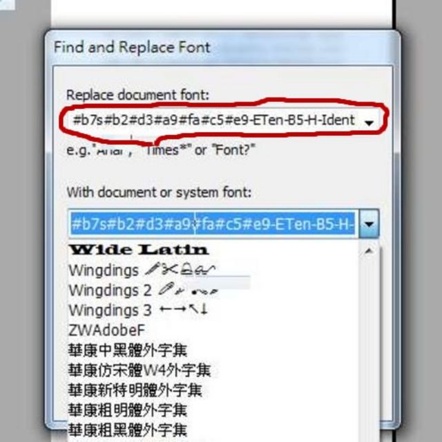

 樓主| 發表於 2015-12-7 12:54:20 | 顯示全部樓層
lake22 發表於 2015-12-7 08:38
可以試試這個 ......
http://smallpdf.com/zh-TW
滿期待這個的,可惜,還是不行。
(我將 pdf 轉成 word,其他檔案格式原理應該類似。)
沒有先「替換原先嵌入pdf檔的字型」,顯然都不行。
為今之計,只有從 Foxit PDF Editor 3.0 或 Infix PDF Editor 6.45 著手。
因為只找到這套軟體有提供 pdf 檔「替換字型」的弁遄A
可是它對「中文字型」的相容性又有問題,可能還要繼續努力了!

發表於 2015-12-7 16:30:28 | 顯示全部樓層
笨羊 發表於 2015-12-7 12:26
不知再次列印pdf後有出現亂碼?
是完整文字,但copy後,貼上還是亂碼?
有嘗試勾選與不勾選所列印的結果?
撇開版本及系統的影響,PRO版有OCR功能.
笨羊 + 20 感恩啊!
