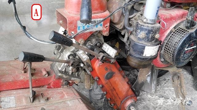

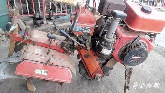

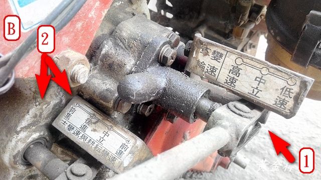

這隻是大順的老羊:
我這台大順TS-528算是老羊了,原本也想改成雙輪,還在找輪胎中。目前的配備是一個充氣輪,一個鐵輪,
我的開心農場就在我宅邊,充氣輪只用在把羊牽出去跟牽回來用而已,在柏油路走鐵輪,走起來一跳一跳的
不合適,要下田就換上鐵輪,不然抓地力感覺很差。
不過話說回來,兩輪的要做隴,溝可能會很大。
看A圖跟B圖,不知道排檔方面我們這兩隻羊設計有沒有不一樣,B圖的箭頭1的排檔是輪子跑的速度,停車怠
速時選擇中立(空檔)。箭頭2也排在中立位置。當我只是要鐵羊單純的走不用耕耘時,選擇高速或低速行駛
,而箭頭2的排檔是耕耘部,有四個檔可選擇,在道路上推著走,車輪變速我都使用高速檔然後耕耘部排檔
選擇中立,這樣耕耘部旋轉刀不會轉,但是鐵羊是前進的走。
換上鐵輪下田後,車輪速度我就選擇低速了,要讓鐵羊前進鬆土,箭頭2就要排入前進,此時耕耘刀是正轉,當箭頭2排入後進時,耕耘刀也是正轉,但鐵羊是倒退著走。
因為當耕耘刀正轉,輪子也前進正轉時,打到硬土時,羊就會趁勢爆衝。
當耕耘刀選擇後進時,耕耘刀也是正轉,但是輪胎卻是反轉後退著走,輪子後退著走,對耕耘刀來說就成了一股阻力,阻力會把耕耘刀向前衝的力道阻擋住,所以不會爆衝,培土刀的深度可自由調整到較深。
而箭頭2的排檔選擇中立,耕耘刀就不會轉了。
如果要使用後退鬆土的話,手把應該要把它轉到引擎那邊,人從另一端前進著走比較安全。
我的鐵羊就是這樣操作,黑龍大的鐵羊設計上會不一樣嗎?可能要問一下農機行了。
