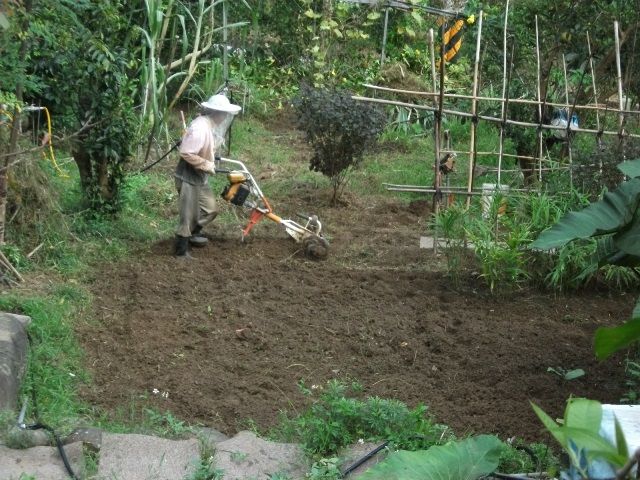

我是多年前買的小牛中耕機
每個假日都會發動使用一、二次
至今從未有任何故障或漏油..等毛病
是值的信賴與推薦的優質產品
元凱公司的經理也是2home會員
向其洽詢看看,另有優惠
昨天還有網友登記要元凱農機的精美月曆
元凱小牛 + 10 感恩啊!
