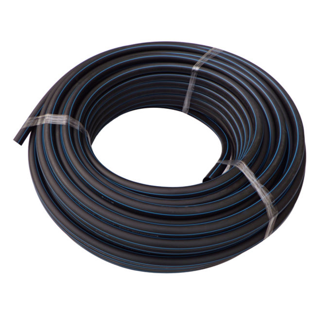

發表於 2016-2-15 19:40:28 | 顯示全部樓層
本帖最後由 larchi 於 2016-2-15 20:04 編輯
PE管有厚/ 薄之分,薄的拉管時就易折到,HDPE很厚(管面有兩道藍線),很硬沒法折,我明天回台灣有時間上去農地再照張相給你看看三種的厚薄!!聽說是韓國人先開發出來的,傳到台灣廠商又變成較薄的PE(管面沒藍線),而且還分成薄及更薄兩種厚度!

發表於 2016-2-15 23:50:54 | 顯示全部樓層
本帖最後由 隨意栽 於 2016-2-15 23:53 編輯
viviliu 發表於 2016-2-15 19:18
大大,請問pe管也有正副廠之分嗎?
PE管沒有所謂正副廠之分正確的分法是耐壓管HDPE管與不耐壓管PE管。
耐壓管是用新塑料抽製而成,可以當輸水管因抗水壓裝上水龍頭可調整水量大小。
不耐壓管是用回收塑料抽製抗壓小適合當引水管,利用高低差將水引到目的地,無法裝水龍頭調整水量大小。
兩者價差是3倍,如果只是引水用,不耐壓PE管最經濟實惠。
耐壓管HDPE管
不耐壓管PE管

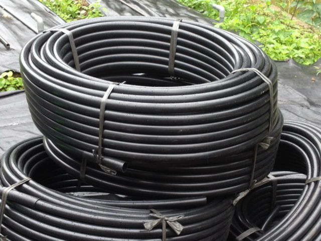

發表於 2016-2-16 06:34:44 | 顯示全部樓層
隨意栽 發表於 2016-2-15 13:16
盛裝山泉水如不是要飲用的水源可以考慮用PE塑膠水塔,在山區不鏽鋼水塔容易失竊,4-5噸水塔進出水口用1.5 ...
PE黑管(無壓力管),我是使用620的規格(6分2mm厚度) 90米才$650
請問在那裡買的? 找到的都1000元以上餒!
生態農場,長路慢慢!

發表於 2016-2-16 09:52:04 | 顯示全部樓層
chen168 發表於 2016-2-16 06:34
請問在那裡買的? 找到的都1000元以上餒! ...
PE黑管(無壓力管)我都是在台北市後火車站太原路上的塑膠製品行購買,幾乎每家都有賣,因為很便宜體積又大所以店家通常不會擺在門市,要先預訂才會送到門市,最近油價跌了上個月620規格每捲$580。

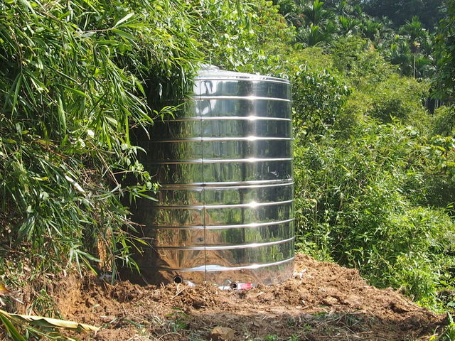

發表於 2016-2-18 15:15:13 | 顯示全部樓層
本帖最後由 rsenkimo 於 2016-2-18 15:20 編輯
不是飲用水的話用鋁材水塔比較便宜耐用,工作人員到現場焊接施工。
可以向水利會申請旱灌補助,依照水塔噸數計算。我申請10噸補助一萬多。
