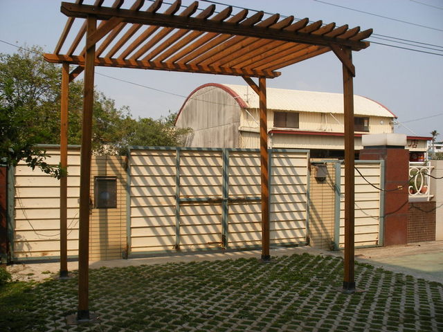

 樓主| 發表於 2016-3-27 12:20:17 | 顯示全部樓層
本帖最後由 scatliu 於 2016-3-27 12:22 編輯
原本是要在露台弄棚架種百香果跟葡萄,於是設想很多種方式,要簡單就用竹子搭或是亞管, 但是美觀度可能差一些, 如果要兼顧美觀又耐用, 也想到自己買南方松來diy,但是要裁切木頭, 上漆, 應該是做得來,可是太搞缸了,  最近又考慮到兩種方案,分享一下心得, 目前還沒決定, 有人有這樣用過嗎? 有實際的經驗可以分享嗎?
1. 網拍看到 已經有裁好漆好南方松300CMX300CMX200CM(借用網路照片) ,只要回來組合就可以,售價 一萬八:
好處: 省裁切,省塗漆(最討厭自己要上漆),省很多工作.
缺點: 單然是比自己買木頭約兩倍價格, 還有尺寸已經固定,沒得選擇
2. 用現成活動車庫的骨架, 可以只買骨架不含帆布, 標準休旅車用的尺寸約四千多, (借用網拍照片)
好處: 省工可伸縮調整尺寸,比自己買亞管要美觀些,日後若要改成溫室或網室,也可當骨架使用
缺點: ? 還沒算過自己買亞管多少錢,

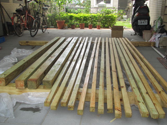

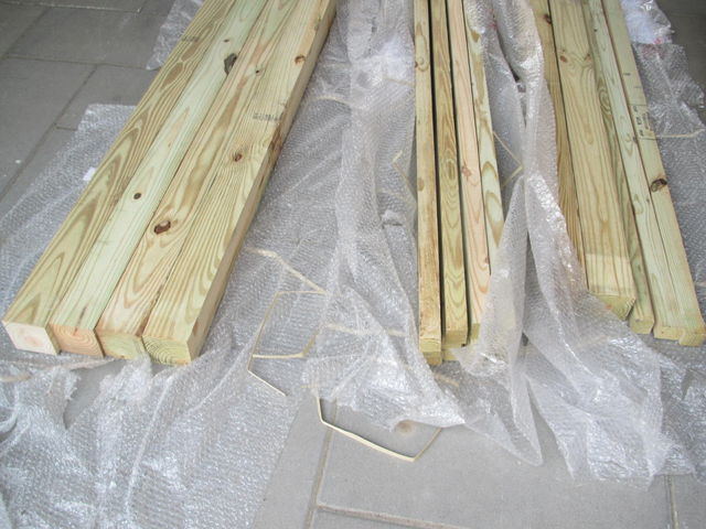

 樓主| 發表於 2016-4-7 19:13:27 | 顯示全部樓層

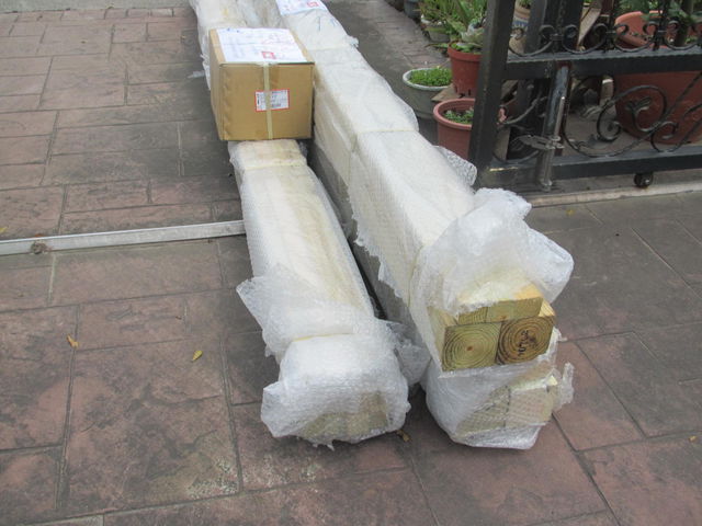

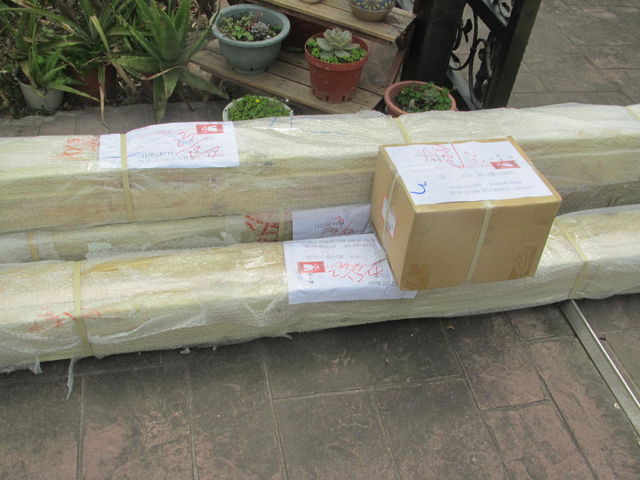

最後決定還是用南方松, 兼具美觀與耐用度, 但是我沒有電動鋸子 所以決定:
1. 挑好現有尺寸的木頭不用動到鋸子.
2. 便宜就好, 美觀度可以接受就好.
因為不知道住家哪有木材˙行, 於是開始上網找木頭, 買了:
四根八尺 9x9cm 木柱, (用十尺太高可能不好摘果跟管理)
兩根十尺9x9cm橫柱, (配合陽台尺寸300cm)
15根十尺 3.8x3.8cm 間隔橫木 (理由同上)
通常間隔橫木適用 9cmx3.8cm 而且邊角會做成斜切造型感覺會比較漂亮
但是我考慮是要種買香果, 太厚橫片會不會遮光? 且我的比較像瓜棚, 不用太漂亮就用3.8x3.8cm
木材總共四千五百元, 加上螺絲兩百, 護木漆一千, 加上 不鏽鋼L型固定片700總共6700
運費另計,從台北運到竹南要七百運費,還在可以接受範圍內
1木材送到, 都包裝好,分成三包 與油漆五金另一包

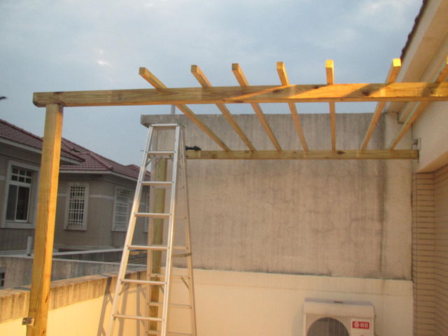

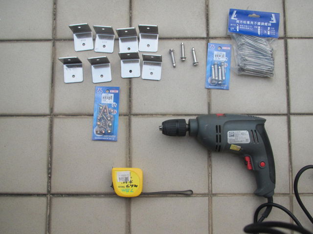

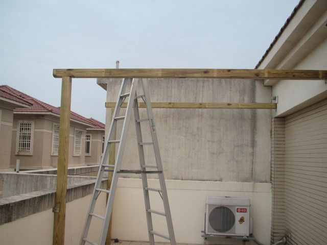

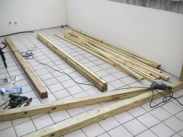

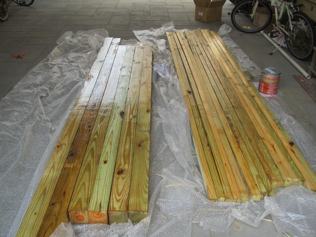

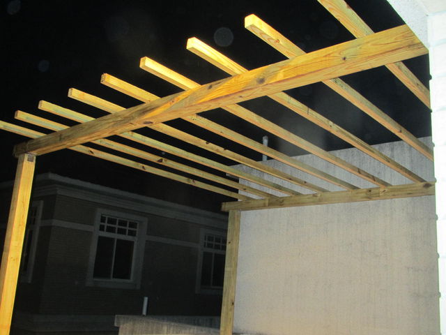

 樓主| 發表於 2016-4-7 19:34:43 | 顯示全部樓層
施工
趁清明假期來搭棚架
1. 上漆: 先並排在上漆,選一隻寬一點的刷子,速度快很多 ,先上完一面休息一下看的電視,其實是等漆先乾一下,再去翻面再上漆,結果上完漆才花一個多小時,真正再塗漆時間其實不長.
上完漆攤開晾乾
2.搬運到樓上:
拖到假期最後一天才開始要釘棚架,又拖到下午兩點多才開始動工,首先要搬運,趁老婆還在家還可以幫忙開始動
十五根較細的木頭因重量還算輕,的是先靠在一樓後面鐵皮,我爬到鐵皮上然後傳給在二樓露台上的老婆,就OK了,剩下種共六根柱子就只好走樓梯抱上去,全部花30分鐘就完成,但是搬完很累,太陽又大就休息一下.
3.準備工具,還有一隻小電動電鑽沒拍到
結果休息又跑出去逛,等到下午四點半才開始施工,不過老婆已經出門了,只剩下我一個人施作

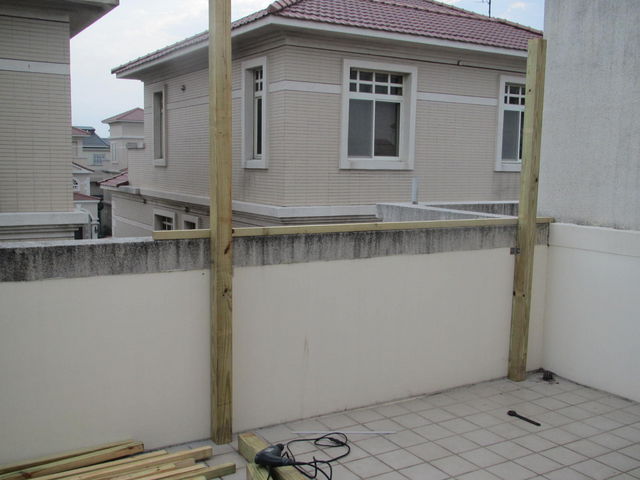

4.立柱
立柱不想打樓板,要打壁虎在女兒牆上固定.另一邊就直接固定牆上,省下兩根柱子
5.上橫柱

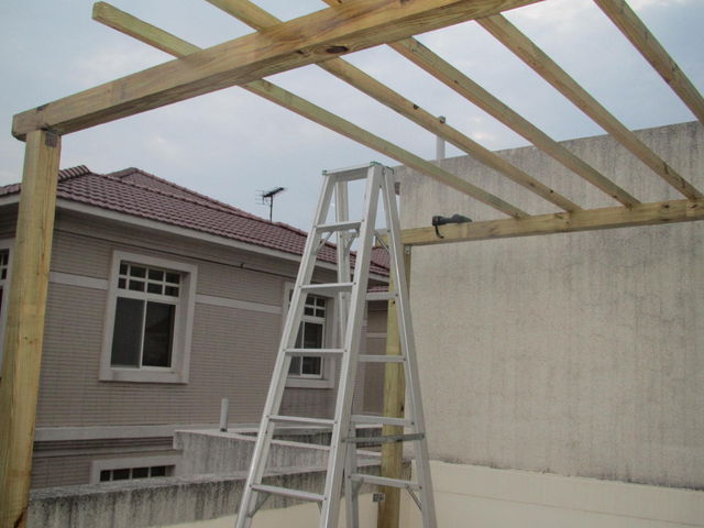

6.上間隔木
結果天色變暗了,完成約80%,約花兩地小時, 先收工,等禮拜六放假再來施工好了
其實實際做發現比想像中的簡單,一個人也可以完成.
