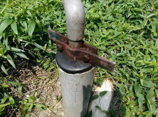

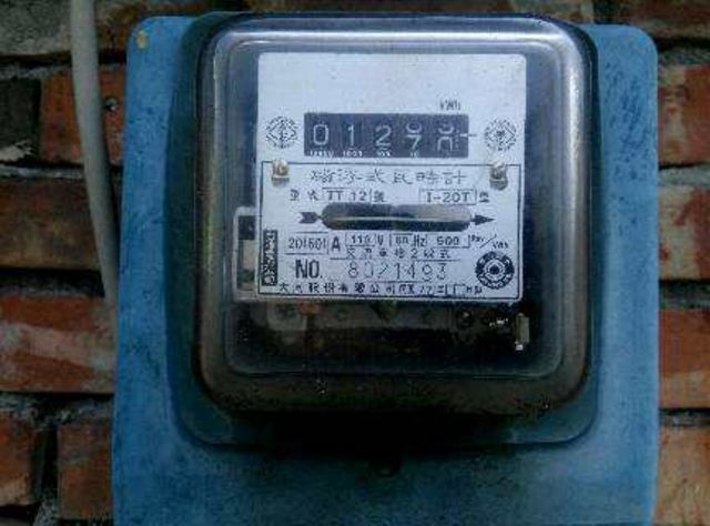

那就請版主把照片弄上來吧!
1.井口
2.錶箱(打開配線部份)下方 非燈錶頭 上方
後...大家在一起來...看圖說故事!

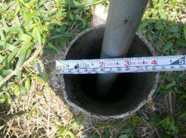

 樓主| 發表於 2016-4-9 19:43:28 | 顯示全部樓層
圖來了,我想我應該可以diy

2.疑慮...請把整隻水管拉起來 可能已經有沉水型馬達以安裝在下方
2.1 因圖片誤差管徑未知..及我懶的量比率計算管徑..
2.2  懶的查沉水馬達的外徑規格
3. 沒看到井口有電線所以暫定無沉水馬達在井底
所以就這樣ㄚ...

內埔也要看是在那一個村,如果是在龍泉的話,那裡有些地方雨季時都還會有地表逕流水了,那需要深井啊!
圖片上的4"管原先應該是接到灌溉用抽水機的,後來被拆走了...接手的人捨不得花那個錢,所以就從管口再插一支PVC管進去原來的管內,還是可以抽水啦...只是說在農地上搞這個真的是在玩耍...

 樓主| 發表於 2016-4-10 13:40:45 | 顯示全部樓層
補充說明,上面那一段口徑r較小的可以整隻抽出來,約30公分,所以整個井就是一個12公分的2洞口

印象中有一段期間田裡頭很流行使用鐵牛頭抽水機,通常鐵牛頭抽的不是水池的水那麼就是接到水井管,有一天不想做了,鐵牛頭抽水機拆下來賣錢,連接管子的部份就給它鋸了!鐵牛頭是吃柴油的,跟電一點關係都沒有,電錶是提供給日常生活使用的,以前的年代除非是冷氣機不然還真的很難找到用220V的電器。而那時台電很賊,方型電錶基本度是20度,而圓錶是60度,如果沒有用到那麼多的人,都乖乖的有電就好...
