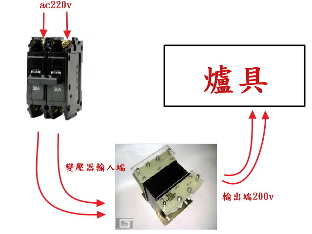

發表於 2016-4-6 22:29:55 | 顯示全部樓層
我覺得您將原來的電磁開關,轉換位置至200V變壓器前端,即台電供電220V後端
應該就可解決上述困擾了!

發表於 2016-4-6 23:10:23 | 顯示全部樓層
本帖最後由 all600 於 2016-4-6 23:14 編輯
taiuanlang 發表於 2016-4-6 19:59
所以說加了變壓器並沒有多耗電,即使一直叫,對嗎?
要免除電磁音,加裝手動開關好嗎?
接線方式 台電 220V-->  接手動開關-- > 接變壓器220V端   200V端接到爐具
這樣 爐具不用時將手動開關OFF就好了
223V直接機爐具,如果我不開最大能量,這樣會不會燒掉?-->暫時不會,但是壽命會較短

 樓主| 發表於 2016-4-7 09:39:20 | 顯示全部樓層
rdmigo 發表於 2016-4-7 06:47
就看圖說故事吧!!
另外你可以拍現場配置圖.
及不建議你加裝..接觸器..
現在的接法就是如此,只是還加了一個電磁開關
配電箱裡有一個30A的無熔絲開關------------------拉到廚房下接變壓器----過載電磁開關----爐具
這樣還是有噪音。
要在廚房再加一個無熔絲開關嗎?
目前和爐具都沒有關係,只是電氣配線的問題,看爐具的說明書沒有必要吧
一天一天地過日子
94
8540
73116
發表於 2016-4-7 09:45:49 | 顯示全部樓層
配電箱裡有一個30A的無熔絲開關-------拉到廚房下接<<<+無溶開關>>>變壓器----過載電磁開關----爐具
or
配電箱裡有一個30A的無熔絲開關-------拉到廚房下接<<<過載電磁開關>>>變壓器--------爐具
這是腦筋急轉彎ㄟ題目嗎???
