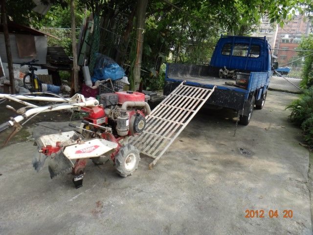

請教先進,如果住的地方或保存這台700中耕機的地方和耕地的距離遠,需要上貨車(這一部一般的汽車會不會裝不下),
要怎麼把它弄上車?貨車上加裝吊臂吊上去嗎?
另外,有什麼工具可以固定它,讓它在貨車移動/ 轉彎/ 還坑洞彈跳...時不會跑掉/ 倒掉!
謝謝指點

除非你開車跑山又跑崎嶇不平的路,不然~
只要將耕耘部落地,基本上都可以很穩的!
怕會亂跑的話,另外用繩子固定即可!

發表於 2016-4-30 11:22:44 | 顯示全部樓層
請問這上車的工具是特別訂做的嗎?
上次來拖我的機車道路救援貨車上,我看到壓制機車座椅的器具,
腦袋就在這裡打轉,原來用繩子,腦袋終於轉出來了!!
家裡的Altis只能在路是乾的時候開到我的地方去。
路上濕的,大斜坡彎道處,車輪打滑車身偏漂,山溝就在旁邊等著!!
濃濃橡膠味,地上留著輪胎黑黑的痕跡,驚心動魄的經驗!!

發表於 2016-4-30 14:15:54 | 顯示全部樓層
這是現成品 ,
是鷹架上面站人那一片。
錢夠多的話買可以坐人又有五面防雨,
必要時可以加裝冷氣,
一勞永逸(挖洞推~)

發表於 2016-4-30 14:29:08 | 顯示全部樓層
jonce 發表於 2016-4-30 14:15
這是現成品 ,
是鷹架上面站人那一片。
jonce 感謝指點
先站穩了,日後一步步來囉!!

1.休旅車可以, 分解後,再組合,二個人搬, 我幹過一次,  以後就沒做過,因為就放在農裡了,
2.貨車就繩子二側貨架,固定,就上路, 我鄰居他就這樣運來運去, 他怕被偷, 我的爛機器,沒人要,還單輪,
是動動腰,不是吃飽換餓

一二尺高的田埂已經上不去, 誰要抱,抬, 當然事先要準備行走板,

Dogo 發表於 2016-4-30 11:22
請問這上車的工具是特別訂做的嗎?
哈哈, 我之前也是用小轎車, 後來也是換了下面這台, 方便好用~ CP值高
