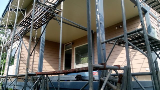

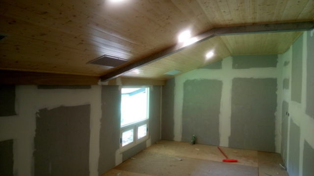

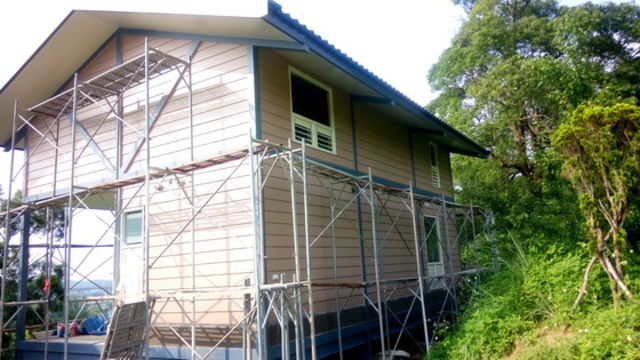

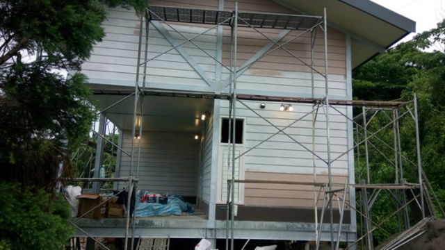

RE: 對流換氣節能環保綠屋-2016-後龍配電完成測試燈具外牆油漆
今日 內側封板完成 明日 釘天花板 電力配管線完成外壁燈測試OK  外牆底漆完成 開始上色
下星期則要開始 壁地磚施做
星期四或五要拆鷹架

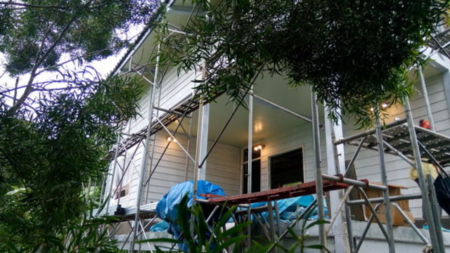

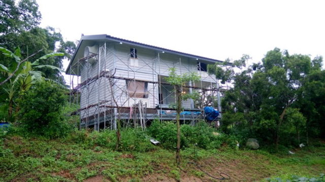

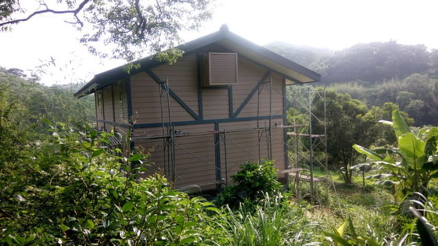

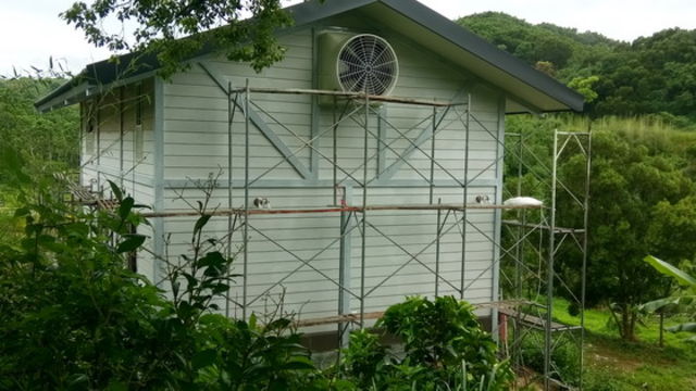

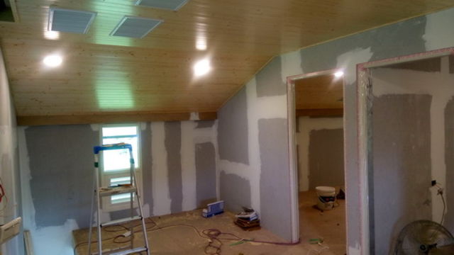

 樓主| 發表於 2016-5-27 07:44:11 | 顯示全部樓層

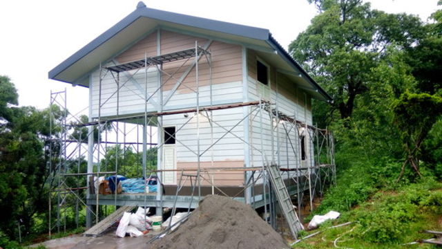

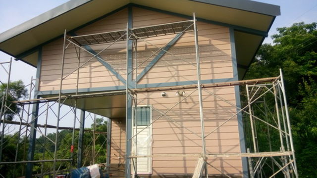

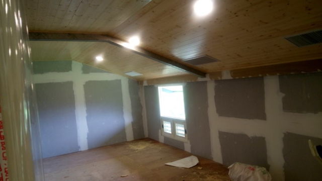

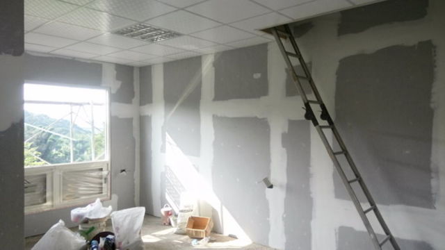

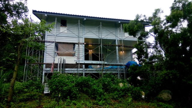

RE: 對流換氣節能環保綠屋-2016後龍-內外牆完成等待磁磚
昨日 各工班都完成到一段落 外牆漆好 天花板裝釘完成 燈具安裝測試  浴室防水等 都OK
等待業主挑磁磚 進場拈貼 就剩衛浴設備木地板及書櫃梯
看看完成部份的照片

 樓主| 發表於 2016-5-27 18:17:15 | 顯示全部樓層
lkk1962home 發表於 2016-5-27 15:50
後龍的屋頂工法 使用三層隔熱材質 由上而下 三合一琉璃鋼瓦+礦化纖維板+木纖水泥板 隔熱效果優於三合 ...
請問照大
這個新工法比較搞工 費用應會提高吧?
材料費等同用ALC 但要多一道施做 每坪約多500元
有測試溫差多少嗎?
昨天在裝燈具 用手摸一下天花板 不熱 在夾層裝燈具 開換氣對流扇 一點也不會熱
此法也適用在內壁板嗎? 費用增加?
謝謝!
跟第四代工法材料等同 但也是 每坪多5佰安裝費

 樓主| 發表於 2016-6-2 12:01:10 | 顯示全部樓層
本帖最後由 照像機 於 2016-6-2 12:06 編輯
parker1122 發表於 2016-6-2 11:41
期待照大的完成,不知來得及參觀嗎
今日 夾層 原木地板施做 浴室壁磚這星期完成 下星期 地磚施做 屆時與業主商討可否開放參觀
昨天 進地磚 壁磚建材 上去夾層 開對流換氣一點也不悶熱
