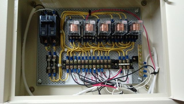

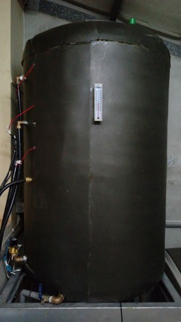

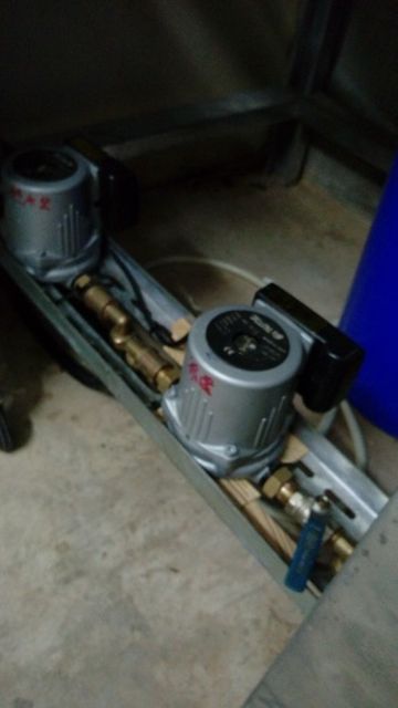

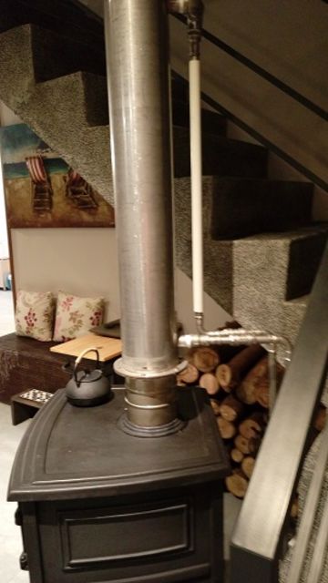

發表於 2016-6-14 15:53:05 | 顯示全部樓層
本帖最後由 willywei 於 2016-6-14 15:55 編輯
去年採用姜姜好水煙囪建置完成,實際建置成果供參考!
https://www.2home.com.tw/mainima ... 486cc6b3559238e.jpg[/img]
[一切使用順利,唯獨儲熱桶過大,也是關鍵的疏失,調整後再跟大家報告!img]
